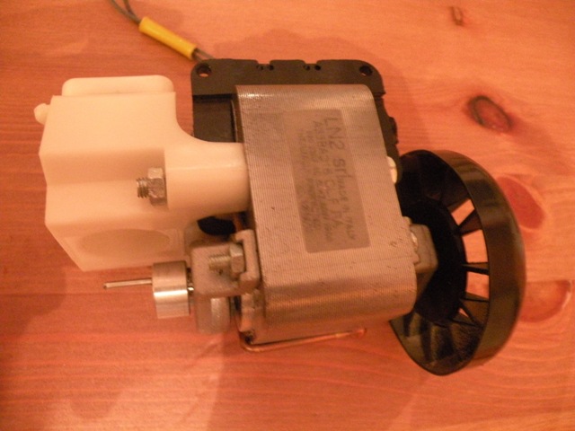

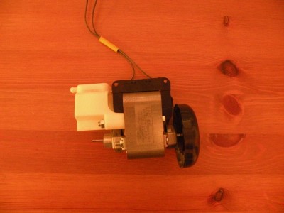

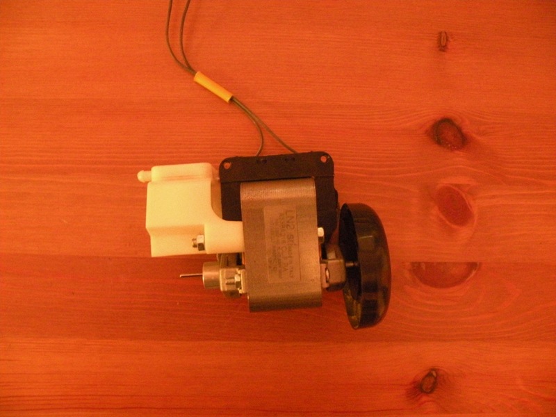

Chciałbym aby mi ktoś odpowiedział jakiego typu jest ten silnik jednofazowy klatkowy? Chodzi o rodzaj wzbudzania, bo za bardzo się na tym nie znam. A dokładniej to chciałem zrobić sterowanie prędkością silnika za pomocą układu z tyrystorem i nie wiem czy on się nadaje do tego rodzaju silnika. Jakby co to jestbto silnik wyciągnięty z urządzenia słuużacego wcześniej do pompowania powietrza wiec nie zwracajcie uwagi na dodatkowe elementy.

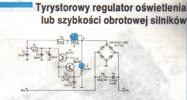

A to schemat

Na zdjęciach nie widać czy silnik posiada szczotki. Jeżeli nie posiada to wydaje ("tu strzelam") się że jest to jednofazowy silnik indukcyjny z tzw. zwartą fazą rozruchową (biegunem utajonym) w postaci nigdzie nie podłączonego uzwojenia.

I u dołu drugiego zdjęcia widać to uzwojenie.

piotrbh pisze:(...)A dokładniej to chciałem zrobić sterowanie prędkością silnika za pomocą układu z tyrystorem(...)
Zaprezentowany schemat pochodzi z książki "24 proste układy......" część pierwsza. Rozwiązanie bardzo stare (PRL). Tranzystory symulują diak, zamiast triaka jest tyrystor w mostku.
A tak na marginesie, to w wielu rozwiązaniach z książki były błędy (np kostka do gry).

Ten sam układ był w książce "Nowoczesne zabawki" (też okres PRL). Niestety większość tam przedstawionych układów nawet w teorii nie mogło działać :/
