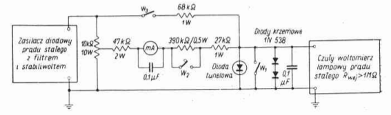

Proszę o pomoc w opracowaniu układu do wyznaczania charakterystyk napięcia od prądu, diod tunelowych.
Schemat dotychczasowego układu pokazany jest na rysunku. Prąd diody mierzony jest przez V2 (oczywiście dzięki prawu Ohma), natomiast V1 mierzy napięcie na diodzie. Problem z tym układem jest taki, że charakterystyka wygląda tak jak na zamieszczonym rysunku. Jej wadą jest brak ciągłości w zaznaczonym obszarze. Czy macie jakieś pomysły jak to naprawić ? Może na pracowniach / laboratoriach mieliście układy, które eliminowały to zjawisko. Za wszelkie uwagi, pomysły z góry dzięki.

Chciałbym dodać kilka uwag o których zapomniałem.
Pomiary robione były miernikiem Keithley modelu nie pamiętam ale "wyglądał" na w pełni cyfrowy
, nazwy drugiego miernika nie potrafię sobie w ogóle przypomnieć ale zalatywał czymś zdziełane we ZSRR (lampy nixe itp.).
Co do samego skoku w charakterystyce (zaznaczonego w czerwonej ramce) to wychodzi on każdemu. Prowadzący mówił, że związane jest to z wadą układu pomiarowego. Właściwie z cechą charakterystyczną samej diody tunelowej która potrzebuje odpowiedniego napięcia aby się przełączyć. Skutkiem tego jest właśnie ta nieciągłość.
Zgadzam się z tym, że punkty charakterystyczne (min i max) są widoczne ale jakoś to tak nieładnie wygląda. Dlatego pytam się czy ktoś może ma pomysł na układ pomiarowy, który wyeliminował by ten efekt.
Ja znalazłem tylko coś takiego z książki Chmielewski-Diody_tunelowe (są tam inne schematy ale do pomiaru z użyciem oscyloskopu w trybie X-Y).
