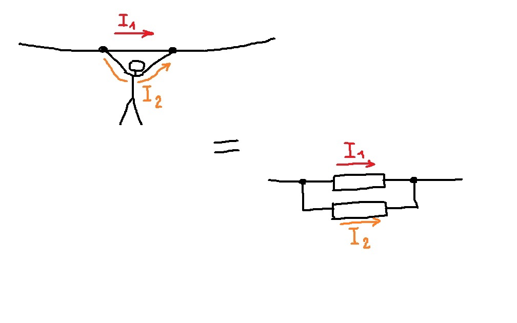

Oczywiście, że Cię usmaży (napięcie krokowe). Strzałki na "rysunku" nie świadczą o kierunku przepływu prądu, tylko obrazują ten fakt.
Bez tytułu.jpg (25.53 KiB) Przejrzano 15776 razy

Poczytaj "leniu" o napięciu krokowym - od czego zależy. Gdyby ptak zrobił szpagat to też by go pozamiatało ;) Na moim żałosnym rysunku wyjaśniłem o co chodzi. Prawo Ohma znasz? To oblicz sobie "I" dla przyjmowanej "R" ciała ludzkiego przy danym "U".

seg pisze:Oczywiście, że Cię usmaży (napięcie krokowe). Strzałki na "rysunku" nie świadczą o kierunku przepływu prądu, tylko obrazują ten fakt.
To co narysowałeś daleko mija się z prawdą. Dlaczego? Ano dlatego że przewody elektroenergetyczne na długości <2m mają znikomą rezystację, przez co spadek napięcia jest niewielki.
Napięcie krokowe jak sama nazwa wskazuje jest to napięcie między różnymi punktami na glebie, która w odróżnieniu od metalowych przewodów sieci energ. ma sporą rezystancję co w zwiazku z tym oznacza spore napiecie.
