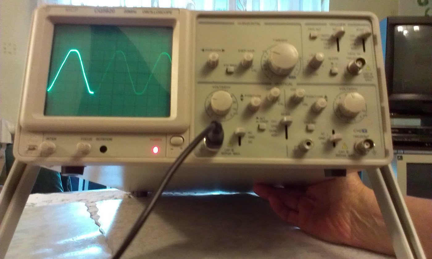

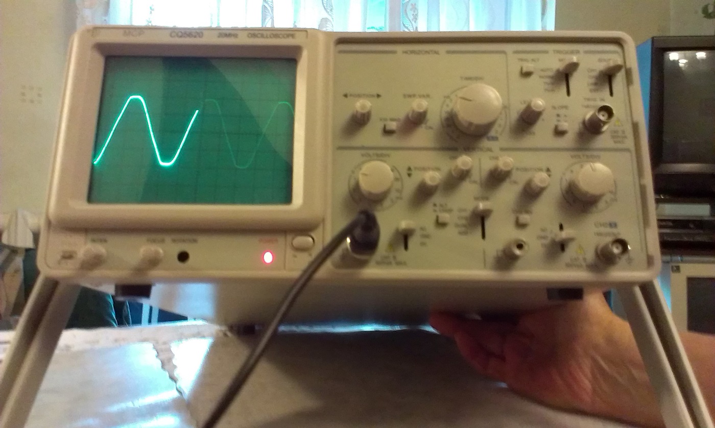

Tak jak obiecalem, zalaczam zdjecia z oscyloskopu. Zrobilem filtr typu PI z 2 kondensatorow 470n oraz cewki 330 mikro henrow. Przebieg z transformatora 12V zasilanego z sieci 50Hz. Sam zobacz amplituda sygnalu identyczna. Filtr ten nie tlumi czestotliwosci 50Hz.Ile tlumi? Sprobuj sobie obliczyc
Pozdrawiam
Piotrek
Pozdrawiam
Piotrek
