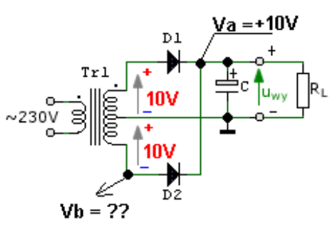

Post autor: Jony130 » 06 paź 2013, 14:37
Zobacz sobie na ten schemat i odpowiedz jakie jest napięcie w punkcie Vb.
A punkcie A mamy 10V bo przewodzi dioda D1, Dioda D2 jest zatkana bo napięcie w punkcie B wynosi ?? . I teraz napięcie wsteczna na diodzie D2 wynosi Vb - Va = ??

Post autor: Rafik79 » 06 paź 2013, 14:43
Jony, wielkie dzięki, zrozumiałem :)
