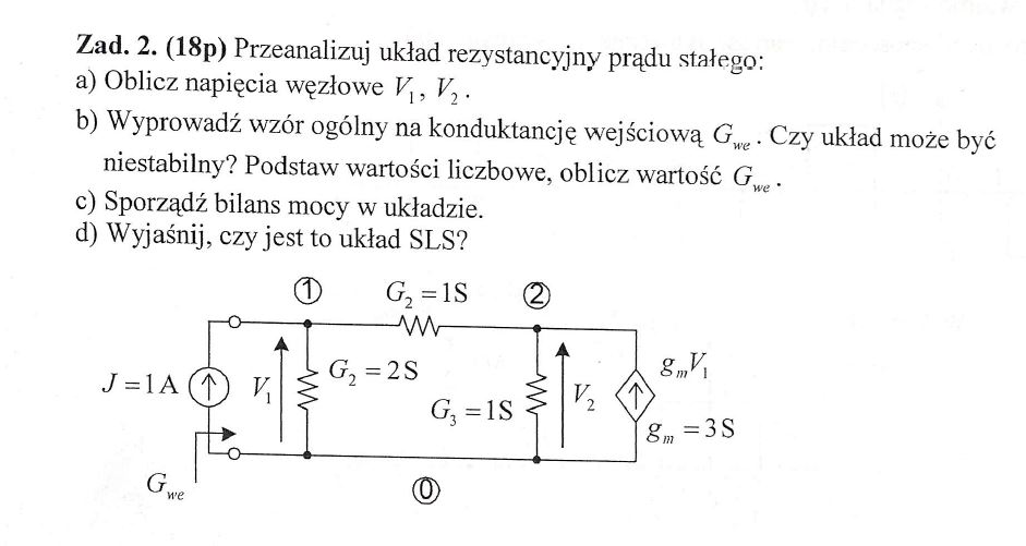

Witam, czy ktoś jest w stanie rozwiązać te zadania lub podać jakiekolwiek wskazówki do tego, jak się za to zabrać

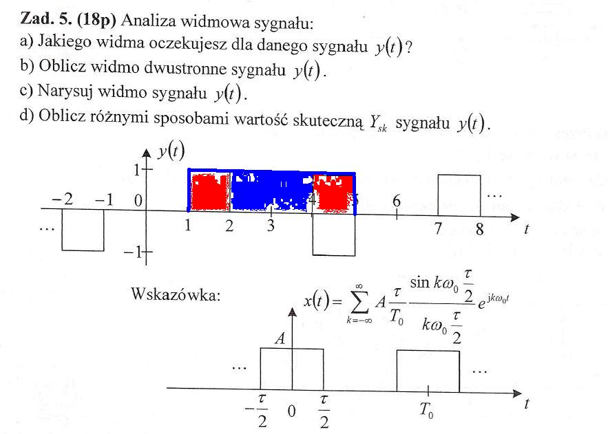

Hej
Widze ze sama nie probujesz, szkoda.

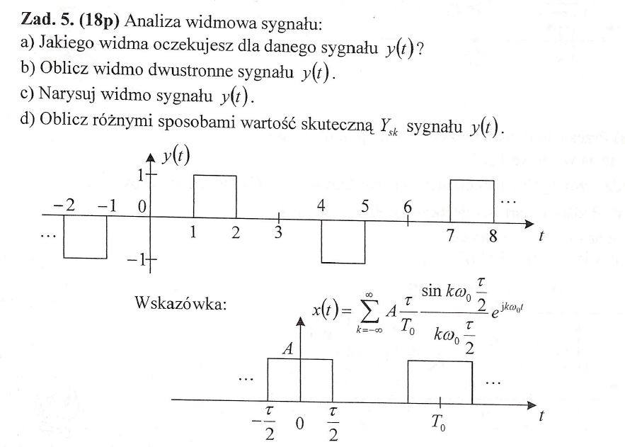

Ok pierwsza kartka.
Jak masz sygnal o stalej czestotliwosci to widmo w funkcji czasu wyglada tak jak na zalaczniku
Co do wartosci skutecznej. Zobacz 2 zalacznik. Policzyc to mozna calka( policze Ci w domu, teraz jestem w robocie) Narysowalem Ci interpretacje geometryczna. Ta niebieska obwodka symbolizuje caly okres ( uwaga, obrocilem przebieg , tak jakby przez prostownik przeszedl, ale to niema dla wartosci skutecznej znaczenia) czerwone pola to twoje sygnaly. A wiec aby obliczyc wartosc skuteczna. Musisz obliczyc pole calej figury i odjac pola tych czerwonych figur
Calka tez liczy pola
Pozdrawiam
Piotrek
P.S. inny obrazek prezentuje sinusoide po przejsciu przez prostownik2 polowkowy. Niebieski kwadrat to cale pole. Czerwone pole to "wyprostowana" sinusoida. A wiec odejmujesz czerwone pole od niebieskiego, czyli zalosci niebiekie pole zawiera w sobie oczywiscie pole sinusoid!( znowu liczysz to calka. I masz wartosc skuteczna
Ok pierwsza kartka.
Pozdrawiam
Piotrek
