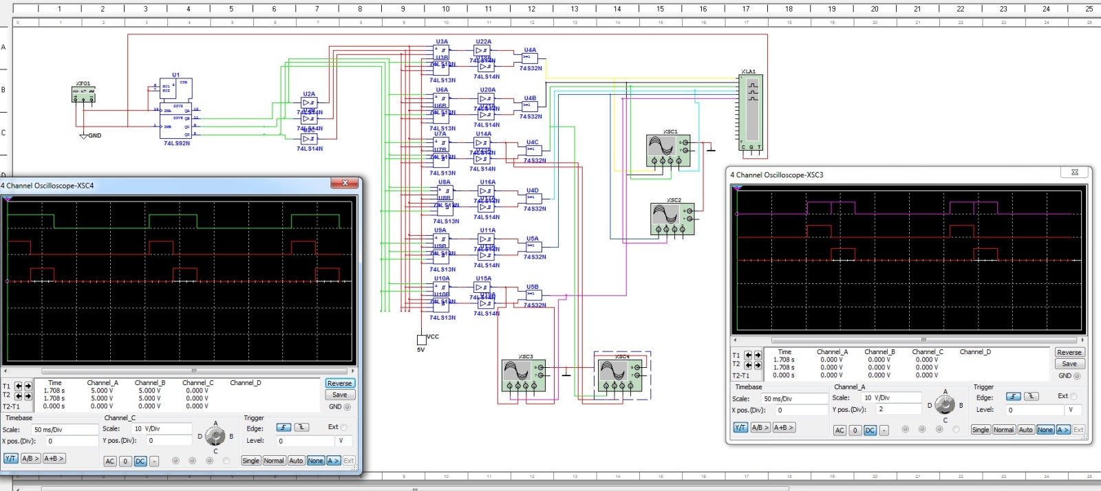

Hej,
Probuje zmontowac logike komutatora z ukladow 7400 symulacja pokazuje ze uklad dziala zgodnie z zalozeniami ale wyjsciach fioletowym bialym i turkusowym pojawia sie pewien "glitch" widoczny na oscylogramach ,na pozostalych wyjsciach wszystko wyglada w porzadku, co moze byc przyczyna? W zalaczniku jest plik symulacji w formacie multisim11
komutator_logic7400.zip
symulacja - multisim 11
(185.45 KiB) Pobrany 170 razy
Ostatnio zmieniony 31 lip 2013, 20:47 przez Amugilap, łącznie zmieniany 1 raz.
Post autor: Jony130 » 31 lip 2013, 18:07
W sumie to nie mam pojęcia. Ale myślę, że warto by było zastanowić się nad wpływem czasu propagacji bramek. Szczególnie, że cześć "sygnałów" ma ekstra opóźnienie wprowadzone przez U2.
Amugilap
Posty: 480
Rejestracja: 19 cze 2011, 9:28
Lokalizacja: UK
Post autor: Amugilap » 31 lip 2013, 20:58
Probuje podazyc tym tropem ale puki co nie udalo mi sie wyeliminowac zaklocenia, czekam na chipy i narazie nie moge zbudowac prawdziwego ukladu i go pomierzyc bo byc moze to wina symulacji. Dziwne jest troche ze problem jest zauwazalny tylko na 3 wyjsciach a 3 pozostale dzialaja ok, przeziez bramki U2 sa podlaczone do wszystkich wyjsc.
