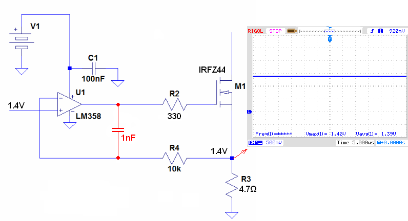

Bez jaj, nigdy nie uwiężę, że winą za niedziałanie tego ukąłdu jest MOSFET. Co to za różnica? To że tranzystor MOSFET pracuje w obszarze nasycenie niczego nie zmienia. Moc strat wydzielona w tranzystorze będzie prawie taka sama jak w układzie z tranzystorem bipolarnym .

Nie pisałem że MOSFET nie będzie w takim układzie działać. Tylko proponowałem spróbować z bipolarnym. Jednak mnie również dziwi różnica U na wejściach. Mam pytanie: jakie jest Uz przy prądzie 2,6A ? Bo może zasilacz "nie wyrabia" i chociaż WO zadaje na tranzystor "więcej" to zasilacz już nie da. Jak efekt "miękkiego trafa". Jakiej mocy jest transformator. Bo może błąd nie w układzie tylko w zasilaniu ?

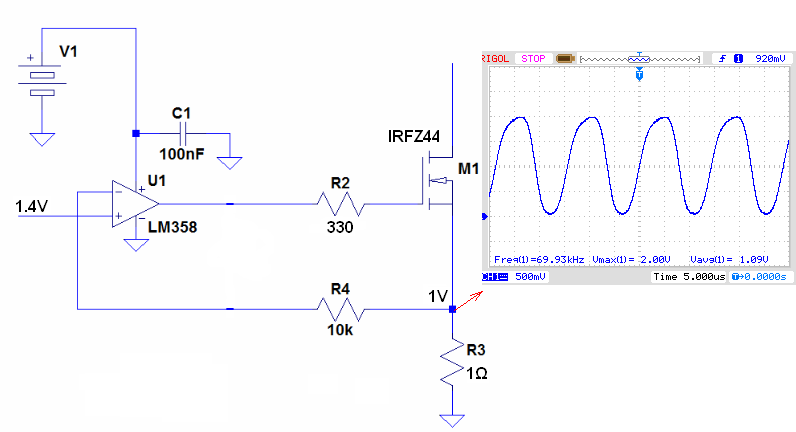

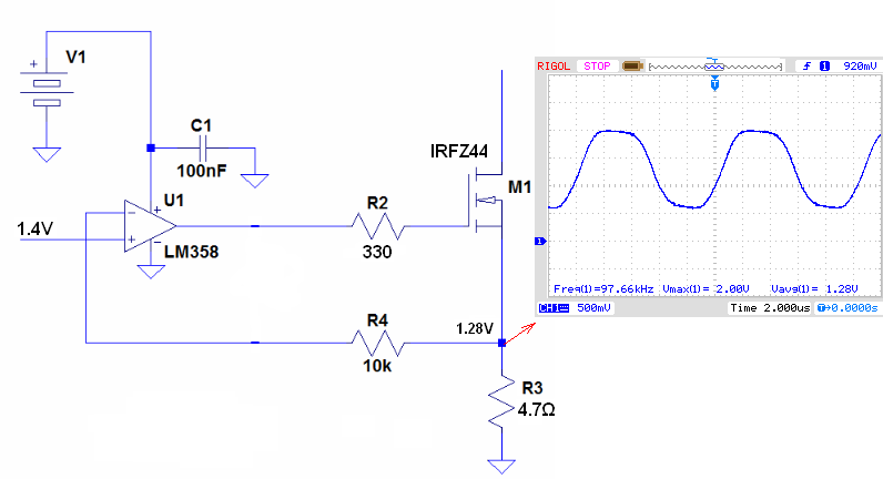

Witam.
W zaciszu domowym zbudował to proste źródło prądowe. Do budowy użyłem LM358 i IRFZ44. I tak dla prądów poniżej 0.2A układ działa bez zarzutu. Ale próba zwiększenia prądu powyżej 0.2A zaowocowało pojawieniem się różnicy napięcie miedzy wejściem nieodwracającym a odwracającym. Dlatego następnie co zrobiłem było podłączenie oscyloskopu i obserwacja co się dzieje w układzie. Jak się zapewne domyślacie oscyloskop potwierdził teorię o wzbudzenie się układu.
Dlatego następne co zrobiłem to dodanie obwodu "antywzbudzeniowy" w postaci dodanie kondensatora 1nF i rezystora 10K. Ale mimo dodanie tych elementów ukąłd dalej się wzbudzał. Dlatego zwiększyłem rezystor bramkowy (R2) z 68Ω jaki oryginalnie zastosowałem do 330Ω. I od tej pory wzbudzenie zniknęło.

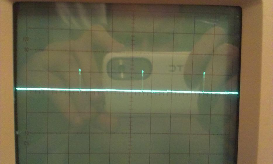

Hej
Zrobiłem testy oscyloskopem. Prezentuje tu wyniki , gdy układ jest zwarty. Tętnienia są. Próbowałem różne rezystory, z potencjometrem 1kOhm włącznie. Kondensatory od 1nF do 10nF. Cały czas to samo. Regulacja potencjometremw zakresie 0-1kOhm nic nie wnosi. Prąd 2A z rezystorem bazy 470 Ohm i kondensatorem od 1 do 10nF jest OK. Powyżej 2A układ się grzeje.
Pozdrawiam
Piotrek

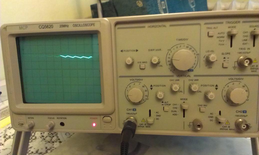

Hej
Sondę mam ustawioną X10. Napięcia się niestety nie zrównały

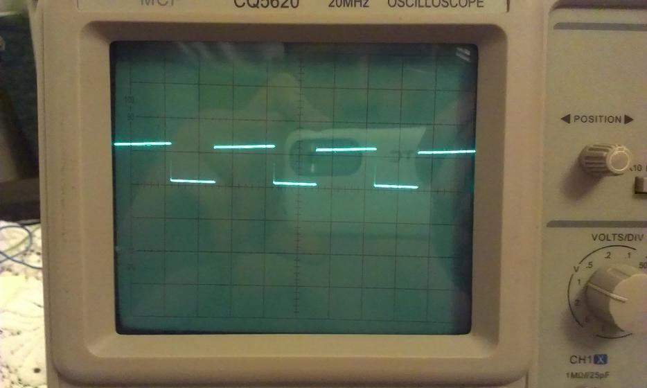

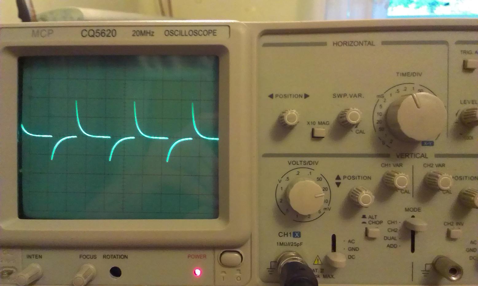

Ogólnie to mam problemy ze wzmacniaczami operacyjnymi. Zrobiłem taki test. Generator przebiegu prostokątnego NE555( lub na wzmacniaczu operacyjnym, sprawdzałem obydwa, używałem LM358 i TLC272). Testowałem układ całkujący i różniczkujący. O ile przy układzie różniczkującym pojawiają się szpilki o tyle przy układzie całkującym przebieg jest dziwny i napięcia są bardzo małe( zakładam że przez wzmocnienie zależne od częstotliwości, ale przy różnych konfiguracjach RC kształt przebiegu się nie zmienia, jedynie wielkość napięcia.). Sonda X10

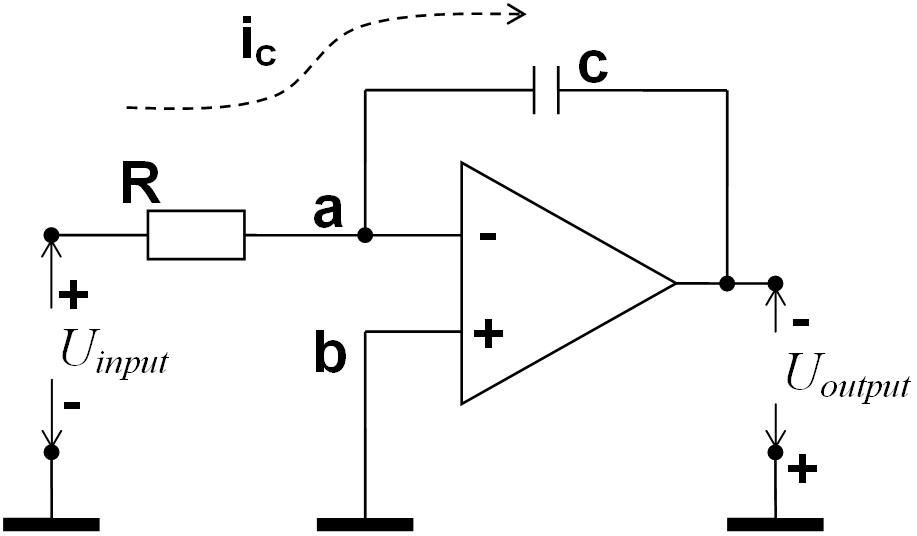

Przepraszam za brak schematu. Tak testowałem idealny układ taki jak na obrazku. Wyjście NE555 połączone z wejściem integratora. Zasilanie pojedyńcze 12V
Układ różniczkujący też tego typu( nie jestem na swoim kompie dlatego nie mogę rysować schmatu, dlatego wklejam.)

Oj chyba musisz jeszcze raz przeczytać książkę o WO.
Bo jak ty to sobie wyobrażasz. Masz WO zasilanie napięciem pojedynczym. I to w konfiguracji odwracającej. Gdzie na wejście podajesz sygnał dodatni. A WO chce wymusić napięcie ujemne na swoim wyjściu. Dodatkowo dla ukąłdu całkującego dla prądu stałego masz rozwartą pętlę sprzężenia zwrotnego.
Ja zrobiłem takie coś dla układu całkującego.
Sygnał z generatora ujemny o częstotliwości 10kHz a WO zasilany napięciem pojedynczym.

No tak, kompletnie o tym nie pomyslalem, zapomnialem ze uklad bedzie ukladem odwracajacym
Nie wiedzialem tez ze dla ukladu zasilanego napieciem pojedynczym dodatnim mozna podac sygnal ujemny. Nide omieszkam posprawdzac teraz wszystkiego. Mam srode caly dzien wolny wiec bede nazdrabia zaleglosci:-)
