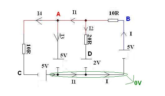

Witam mam problem ponieważ nie wiem ile wynosi I
Proszę o pomoc !!!

Tak wyszło 0A

Post autor: Jony130 » 02 sty 2013, 21:33
A co te 0A to źle?

Jeśli jest dobrze, to proszę o obliczenie .
Nie wiem jak to możliwe, ale jak obliczam I4 to wychodzi mi 0.5A więc jak może być I równe 0 A ?
Post autor: Jony130 » 02 sty 2013, 22:28
lukas15 pisze:Jeśli jest dobrze, to proszę o obliczenie .
Oj możliwe te jest.
Skoro w punkcie A i B mamy 5V to rezystor widzi 0V między A i B.
No to prąd nie może płynąć.
Co do I4 to masz źle.
Bo I4 = (Va - Vc)/10R = (5V - (-5V))/10R = 10V/10R = 1A

Post autor: lukas15 » 02 sty 2013, 22:51
No tak, ale co z 2V, jak by było np 10 V to wtedy prąd I był by większy od 0 :?:
Post autor: Jony130 » 03 sty 2013, 14:45
lukas15 pisze:No tak, ale co z 2V, jak by było np 10 V to wtedy prąd I był by większy od 0 :?:
Nie bardzo rozumiem o czym mówisz. Prąd rezystora 20R wynosi
I = (Va - Vd)/20R = ??

Post autor: Mosfet » 04 sty 2013, 10:37
Może postaram Ci się to wytłumaczyć intuicyjnie i trochę upraszczając schemat.
Załóżmy, że masz na razie obwód, który składa się gałęzi B i gałęzi D. Źródło w gałęzi B ma 5V oraz rezystor 10Ohm. W gałęzi D mamy źródło 2V oraz rezystor 20Ohm
Jak popłynie wtedy prąd ? Popłynie z wyższego potencjału do niższego. Czyli bateria D, będzie ładowana przez baterię B poprzez dwa rezystory (możemy je zastąpić RZ = 30Ω). Czyli na rezystorze Rz "odłoży" się 3 V, a na baterii 2V
Gdy będziemy zwiększać napięcie na baterii D to
B = 5, D = 3 , Rz = 2 [V]
B = 5, D = 4, Rz = 1 [V]
B = 5, D = 5, Rz = 0 [V]
B = 5, D = 6, Rz = -1 [V]
-1V znaczy tyle samo, że prąd popłynie teraz za zasilania D do B czyli odwrotnie
Teraz dołączmy 3 zasilanie równolegle równe A = 5 V tak jak na Twoim schemacie. Wracamy do tego, że D = 2V, a B = 5V
Teraz co będzie się działo w oczku stworzonym z nowego zasilania A i starego D i rezystora R20, przy nie zmienionych warunkach zasilania B i całej jego gałęzi.
Będziemy mieli oczko
A - Ur - D = 0
UR = A - D
Zacznijmy teraz zwiększać napięcie baterii D do 10V tak jak pytałeś przy nie zmiennym A = 5V
Ur = 5 - 2 = 3 [V]
Ur = 5 - 4 = 1 [V]
Ur = 5 - 6 = -1 [V](" - " prąd zaczyna płynąć odwrotnie)
Ur = 5 - 10 = -5 [V]
Czyli zmienił się na pewno kierunek prądu w gałęzi A i D
A jak będzie wyglądało napięcie w gałęzi D ? Zauważ, że spadek napięcia w gałęzi z zasilaniem D będzie równy ZAWSZE sumie spadku Ur oraz napięcia D i będzie on ZAWSZE wynosił
A = D + Ur
A = 2 + 3 =5 [V]
A = 4 + 1 =5[V]
A = 6 - 1 =5 [V](prąd płynie odwortnie)
A = 10 - 5 = 5 [V]
Jaki z tego wniosek ? że w punkcie łączącym 10R, 20R, oraz zasilanie A zawsze będzie 5V. Jeżeli napięcie baterii B wynosi także 5 V rezystor R10 jest w potencjale 5V czyli różnicy równej 0, więc prąd nie może płynąć w całej gałęzi stworzonej z zasilania B i rezystora R10. Zatem możesz zasilanie D zwiększyć do 1mlnV a i tak nic nie popłynie w gałęzi z zasilaniem B :)

Post autor: lukas15 » 04 sty 2013, 20:57
Dzięki, teraz zrozumiałem, jak by nie było 20R to wyglądało by to inaczej i wtedy prąd I by płynął :?:
Mosfet
Posty: 41
Rejestracja: 19 paź 2012, 22:29
Lokalizacja: Katowice
Post autor: Mosfet » 05 sty 2013, 1:33
Gdyby nie było 20R to stworzy się oczko.
UA - UD = 0
UB - UR - UD = 0
UA - UD = 0 ?
5V - 2V = 0
Coś nie tak... dlatego, że taki obwód w rzeczywistości będzie miał rezystancję, Będzie to rezystancja samego źródła, przewodów Rx. Więc w rzeczywistości te równanie musi wyglądać tak.
UA - Urx - UD = 0
5 - Urx - 2 = 0
Urx = 3
Czyli, aby obwód działał na samej rezystancji baterii i ścieżkach spadek napięcia będzie równy 3V, ale popłynie ogromny pąd Zatem bateria D będzie ładowana z baterii A. Z baterii zrobi się grzałka w parę sekund. Raczej nie sprawdzaj tego :)
W drugim przypadku mamy standardowe oczko z rezystorem R10. Tylko teraz popłynie prąd ponieważ za rezystorem R10 jest nie 5V a 2V, więc mamy różnicę, jest przepływ.
W efekcie bateria D będzie ładowana przez A i B
