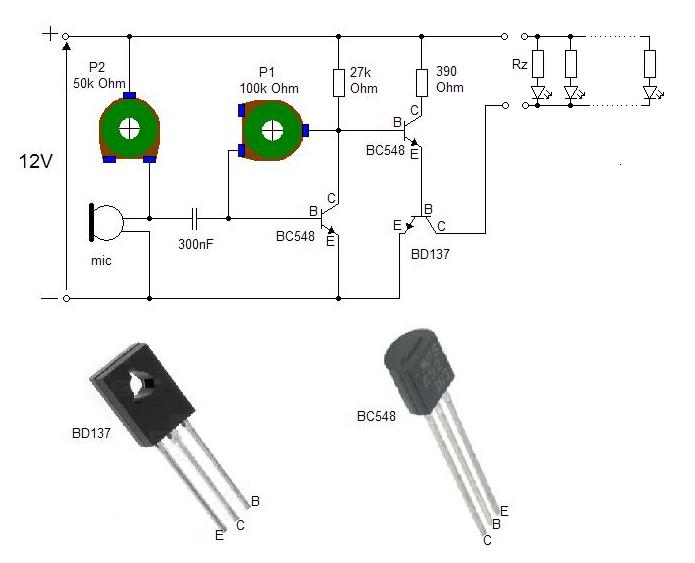

Witam złożyłem układ z tego schematu (załącznik). Diody mrugają w rytm muzyki ale dopiero gdy mikrofon jest przy samym głośniku. Czy można by było wzmocnić sygnał z mikrofonu tak aby ten układ reagował na dźwięk z większej odległości ?

A regulacja potencjometrem P2 nie pomaga?

Diody LED świecą jaśniej ale mikrofon nadal musi być przy samym głośniku.

Macie jakieś pomysły ? Może dodać jakiś prosty wzmacniacz mikrofonowy ?

Nie masz teraz tak, że bez sygnału diody świecą cały czas?
Wzmocnienie można zwiększać,
ale przy takim sposobie zasilania mikrofonu
prosi się o sprzężenia po przewodzie zasilającym.
