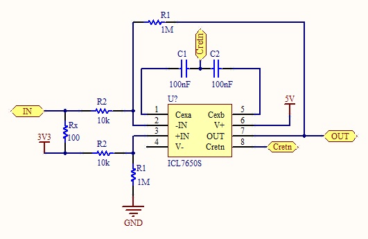

Witam wszystkich,
mam problem z ww. wzmacniaczem. Podłączony został zgodnie z załączonym schematem. Przy wartościach ze schematu oczekiwane wzmocnienie to ~100razy niestety zmierzone wzmocnienie to ~35 razy. Dla większych wartości R1 i stałej wartości R2 wzmocnienia zmierzone były następujące:
R1 wzmocnienie
3,6M ~108
2,8M ~73
1,8M ~36
Natomiast dla R1 = 10k i R2 = 1k wartość wzmocnienia jest zbliżona do oczekiwanej, czyli wynosi ~10.
Czy ktoś ma pomysł dlaczego wzmacniacz się tak dziwnie zachowuje ?
Pozdrawiam,
KRD
Bez tytułu.jpg (27.34 KiB) Przejrzano 5126 razy
Post autor: Jony130 » 26 mar 2012, 18:31
A ten układ w ogolę dział przy braku podłączanie nóżki 4?
I jak dokonałeś pomiaru wzmocnienia ?

Post autor: KRD » 27 mar 2012, 6:10
Czwarta noga podłączona jest do GND (zapomniałem podłączyć).
Pomiaru wzmocnienia dokonuje poprzez podłączenie głowicy w miejsce IN, co powoduje spadek napięcia na rezystorze Rx. Ten spadek napięcia powinien być wzmocniony i mierzony jest w miejscu OUT.
Post autor: Jony130 » 27 mar 2012, 10:33
Jak dla mnie za niskie napięcie zasilania. A to głowica daje napięcie stałe?

Post autor: KRD » 27 mar 2012, 11:06
Zasilane jest zgodnie z dokumentacją 5V, więc to chyba nie tu jest problem.
Głowica nie daje napięcia a pobiera prąd rzędu 5-10uA, co powoduje spadek napięcia na Rx i właśnie to po odpowiednim wzmocnieniu chcę mierzyć.
Post autor: Jony130 » 28 mar 2012, 16:39
Mnie się wydaje że producentowi chodziło o 5V ale symetrycznego.
A w którym kierunku płynie ten prąd? To znaczy czy wpływa on do wejścia cz też z niego wypływa. A może to prąd przemienny?

Post autor: KRD » 29 mar 2012, 6:17
Jak napisałem wcześniej to głowica pobiera prąd, czyli płynie do wejścia IN.
Jest to na pewno prąd stały mierzony miernikiem laboratoryjnym. Zdecydowaliśmy, że wzmacniacze padły i zamówiliśmy inne LT1006. Jak tylko przyjdą to je podłącze i zdam relację jak działają.
