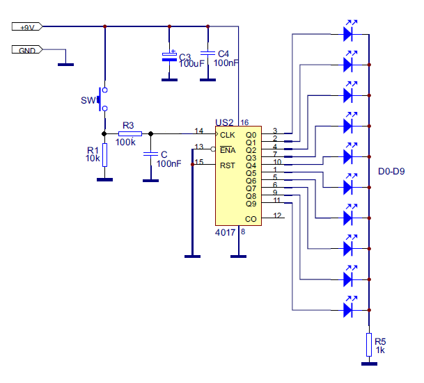

Witam, chciałbym zbudować ten układ http://elektroniksc.com.pl/pliki/Jo/01/ ... o248.1.pdf . Zmontowałem go na stykówce ze 3 razy i nie działa. Może mam coś popsute. Czy schemat jest dobry? Jak by ktoś miał ten kit to mógłby nagrać film jak to działa.
Post autor: Jony130 » 12 gru 2011, 13:27
Schemat wykłada na poprawny.
Wywal ten tranzystor T1 i podłącz R3 do nóżki 1.

Post autor: arek1996 » 12 gru 2011, 14:07
A co z R1?
Świeci jedna z diod, normalnie i bez tranzystora. Coś musi być z U1 bo diody z U2 mam na 100% dobrze. Sprawdzałem. Mógłbyś złożyć to na stykówce?

Post autor: Jony130 » 13 gru 2011, 11:37
Wypróbuj u siebie tą wersję układu.

Post autor: arek1996 » 13 gru 2011, 13:30
Zrobiłem według tego na górze, ale to nie jest ruletka. Trzeba naciskać, aby zapalały się kolejne diody. Brakuje układu aby podawał sygnał zegarowy. Znalazłem ten schemat http://www.spryciarze.pl/ramka/site:jak ... E6Ik0iO319
złożyłem i działa, lecz chciałbym jeszcze dźwięk. Gdzie by tu wpiąć buzer?

Post autor: tom5555 » 16 gru 2011, 20:58
Do pinu 14 (clk) 4017 i do masy. W szereg z buzerem można wpiąć jakiś kondensatorek.

Post autor: arek1996 » 20 gru 2011, 20:41
Już wcześniej podłączałem tam buzer i mizerny efekt. Czy mógłby ktoś złożyć tego jabla na stykówce, bo szlag mnie trafi. Składałem to parę razy i nie działa, elementy sprawne.

Post autor: gajdan » 29 gru 2011, 19:06
Zrób tak jak ci podpowiedział kolega jony 130.Podłącz bezpośrednio rezystor R3 do nóżki 1,2 US1aa ten R1 zostaw w powietrzu.Genwrator powinien zacząć generować.Jeśli nie to zwieksz wartosc kondesatora do ok 100uF zebys mogł cos miernikiem zmierzyc i zobaczyć(spadnie czestotliwosc).Generator powinien działac tak:powł. zasilania ładuje sie C2.Na nozkach 1,2 jest"0" a na 3 jest"1" i tak do czasu az sie naładuje c2(przez R3 z wyjscia bramki).Po naładowaniu-na nozkach 1,2 robi sie"1" a na nozce 3 "0" i kondensator przez R3 zaczyna sie rozładowywac.I tak w kółko.
Jesli tak nie bedzie cos jest uszkodzone.
