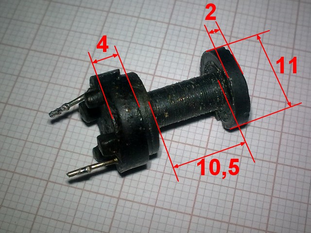

Potrzebuję nawinąć dławik 100µH do przetwornicy. Mam wolny rdzeń po cewce z telewizora, jego wysokość to 15mm a średnica 5mm (inne wymiary zaznaczone na rysunku). Najgrubszy drut nawojowy jaki mam ma średnicę 0,6mm z emalią.
Ile zwojów musiałbym wykonać na tym rdzeniu aby dławik miał około tych 100µH :smile: ? Z góry dziękuję za pomoc.

Nawiń 20 zwojów i dokonaj pomiaru tak uzyskanej cewki.
Innego sposobu nie ma, no chyba że zna się parametry rdzenia.
Ale togo nie znamy.
I wydaje mi się, że ten rdzeń nie nadaje do przetwornicy DC/DC

Tak też zrobię. A jaki rdzeń będzie najlepszy dla przetwornicy DC/DC ?

Prędzej coś takiego: link
W sieci znajdziesz też kalkulatory do obliczania rdzenia i drutu.
