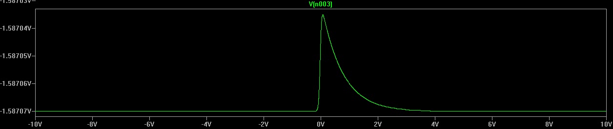

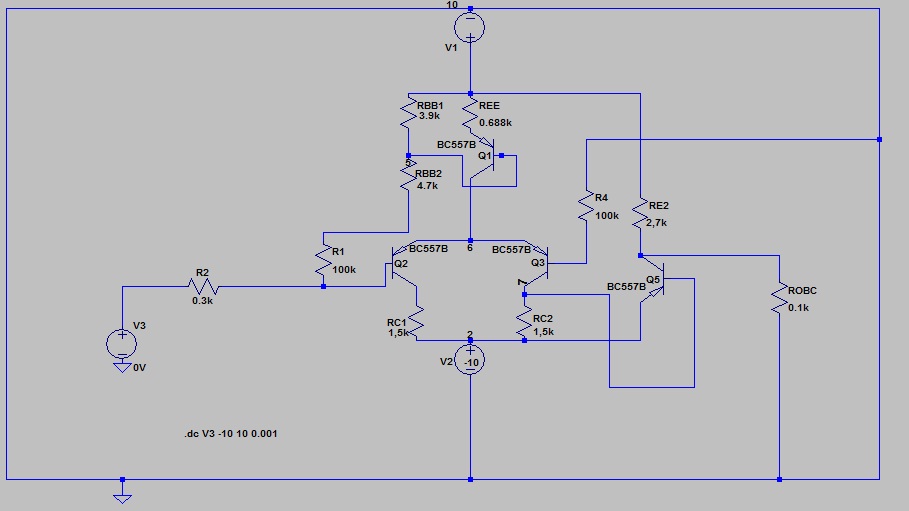

Witam, zaprojektowałem na własne potrzeby układ jak poniżej, jednak coś nie działa jak trzeba i nie wiem dlaczego. Zamieszczam schemat układu i charakterystykę przejściową. Będę wdzięczny za wskazanie co jest źle, chciałem żeby napięcie na wyjściu zmieniało się od 0 do 5 V a zmienia się jak widać....

O jej, o jej, a co to za twor? Coz to za dziwactwo z tranzystorem Q1, dlaczego tranzystor Q5 jest tak zastosowany (emiter na ujemnym napieciu?) i po co on w ogole tam jest? Warto zawsze zwtocic uwage na osie wykresow przy takich symulacjach - w tym przypadku napiecie wyjsciowe praktycznie nie zmienia sie wcale.

Q1 to źródło prądowe...
a Q5 nie wiem jak umieścić poprawnie, póki co z elektroniki jestem noga i tak już rzeźbię któryś dzień, aż w końcu zdecydowałem się napisać na forum ;) liczę na jakieś wskazówki jak to powinno wyglądać

r00t7 pisze:Q1 to źródło prądowe...
Tak tez myslalem. Tylko w takim razie po co idzie do niego sygnal z wejscia wzmacniacza?
Ten ulkad ma miec jakies realne zastosowanie, czy jest to tylko zabawa w symulatorze?

na swoje potrzeby edukacyjne go buduję, celem nauczenia się działania w spice i potem przekładania tego na rzeczywistość ;) ale jak na razie etap projektowania na kartce + spice - tylko ten spice mi nie idzie

Robciążenia : 0,1k Rg = 0,3k zmiana napięcia na wyjściu od 0 do 5V.

A dlaczego robisz to na wzmacniaczu roznicowym?

takie jest kolejne założenie tego projektu. Ma wzmacniać sygnał różnicowy

No ale jedno z wejść masz i tak zwarte do masy, więc gdzie tam jest sygnał różnicowy?
