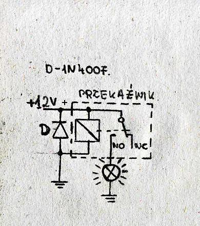

Coś takiego. Dioda zabezpiecza przed przepięciami z cewki przekaźnika.
Jeżeli napięcie spadnie poniżej napięcia podtrzymania cewki ( < niż ok 8V) to lampka się wyłączy.
Prąd pobierany będzie równy I żarówki + I cewki.

Dzięki wielki KAYRON rozumiem, że ten numer D-1N4007 to oznaczenie przekaźnika???
I jeszcze jedno jaką diodę zastosować????
Zaznaczałem, że (delikatnie mówiąc) nie jestem specem w tej dziedzinie. Dlatego dzięki za wyrozumiałość.
Chodzi mi o oznaczenia przekaźnika i diody żeby jak pójdę do sklepu nie powiedzieć "takie jak na obrazku".
1N4007 to zwyczajna dioda prostownicza, dodałem ją bo przy rozłączaniu cewki, występuje zjawisko samoindukcji które wytwarza, kilkukrotnie większe napięcie niż te które zasila cewkę.
Tak na szybko ci nie sklecę takiego schematu montażowego, bo musiałbym poszukać dobrej dokumentacji przekaźnika. Ogólnie cewka ma Plus i minus,
