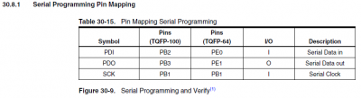

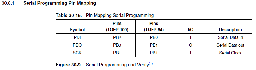

Czyli wychodzi na to, że to też będzie kombinacja pinów PE0 i PE1. Bo w nocie katalogowej '1280 nie widzę PDI i PDO, zaś na '128 są już zaznaczone te piny.
