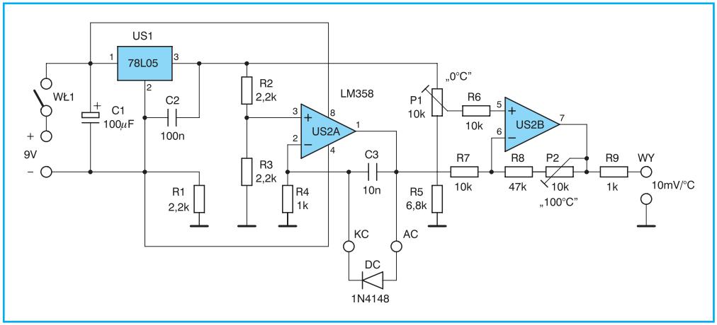

Znalazłem sobie schemat termometru z czujnikiem z diody. Wykonywał ktoś może kiedyś coś podobnego? jak wygląda dokładność pomiaru, zmieści się w ±1°C? Ma ktoś może jakiś sprawdzony, w miarę prosty (tzn. bez bawienia się w programowanie układów) schemat termometru?

W tym przypadku będzie za to dużo zabawy w wyskalowaniu jego.Będzie potrzebna zimna woda z kostkami lodu, oraz gorąca woda, i tak na przemian.A w końcowym efekcie i tak jest potrzebny miernik cyfrowy. W przypadku zastosowania LM35 po prostu go podstawiasz do miernika bez żadnej zabawy w skalowanie.

roman21 pisze:W tym przypadku będzie za to dużo zabawy w wyskalowaniu jego
Chyba niekoniecznie. Jeśli według tego rysunku:
podepniemy się pod dwa wejścia ADC, czyli z + damy na (na przykład) ADC0 a z - damy na ADC1 to odejmując od wyniku z ADC0 wynik z ADC1 powinniśmy zawsze otrzymać wyskalowany pomiar.
Dobrze rozumuję?
