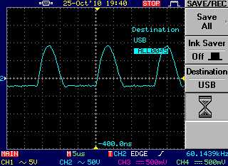

Tematem mojej pracy był projekt i wykonanie falownika rezonansowego ZVS. Układ zaprojektowaliśmy i zrobiliśmy zgodnie z dostępną literaturą, ale przebieg nap. na poj. C włączonej równolegle do tranzystora różni się od oczekiwanej. Mianowicie przełączanie nie odbywa się w 0 a w jakiejś ujemnej wartości. Proszę szanownych kolegów o pomoc w wytłumaczeniu tego przebiegu. W załączniku przedstawiam zdjęcie z oscyloskopu.
Dodaje jeszcze schemat układu

A skąd ten driver tranzystora ma wiedzieć, kiedy jest 0V i kiedy ma przełączać tranzystor? Nie widzę żadnego sprzężenia zwrotnego niosącego taką informację. Poza tym, dobrze byłoby na tym przebiegu z oscyloskopu umieścić też sygnał z bramki tranzystora. Czy czasem nie zapominacie o złączu p-n które siedzi w środku mosfeta? Jeśli się to uwzględni, to ten przebieg nawet wygląda sensownie.

Układ jest zaprojektowany dla konkretnej częstotliwości w tym wypadku f=100kHz i stąd wie kiedy ma sie przełączyć(chodzi o przekazywanie energii). Tylko że ten przebieg jest otrzymany przy ok f=60kHz przy wyższych częstotliwościach jest odkształcony.

To na pewno nie bedzie ZVS jesli po prostu obliczysz czestotliwosc LC i bedziesz z taka sama czestotliwoscia przelaczal tranzystor. Parametry ukladu sie zmieniaja i konieczne jest monitorowanie przebiegu rezonansowego (sprzezenie zwrotne). Najlepiej byloby to w ogole zrobic w petli PLL - wtedy mialbys mozliwosc latwego skorygowania opoznien wystepujacych w ukladzie.

Dzięki za zainteresowanie tematem. We wszystkich opracowaniach jakie miałem nie było nic na temat pętli Pll.
