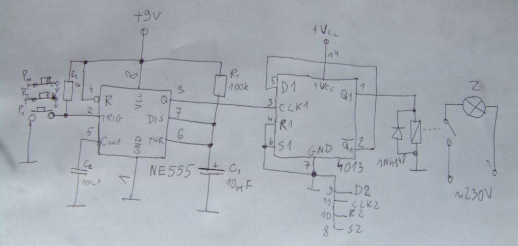

Zaprojektowalem taki uklad jak na schemacie poznizej. Wejście wyzwalające TRIG(pin2) podwieszone zostało do plusa zasilania rezystorem R2. To rozwiązanie wymusza wysoki stan na wejściu i eliminuje wszelkie zakłócenia które mogły by powodować niekontrolowane wyzwalanie generatora... Prosilbym o komentarz. Czy miedzy ukladami nie trzeba jeszcze czegos dodac?

Już późno więc naszkicuje pobieżnie. Zapraszam do czytania not katalogowych. One nie gryzą.

Dokumentacja niewiele mi dala... Elektronik to ze mnie żaden. Czy ktos moglby mi przyblizyc zasade dzialania tego ukladu? Jakies przebiegi czasowe czy ogolnie opis co sie dzieje po kolei. Ktorymi elementami mozna ustawic czas trwania impulsu? Byl bym naprawde bardzo wdzieczny.

Mam jeszcze tylko jedno krotkie pytanie.
Co spowoduje ponowne nacisniecie przelacznika w momencie swiecenia zarowki?
