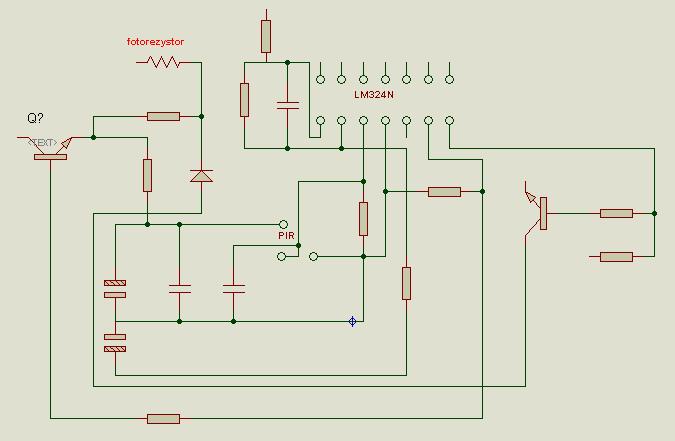

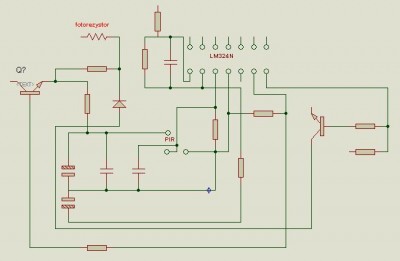

Bardzo trudno jest to odrysować. Male ścieżki i ten scalak Lm324N znalazłem do niego symbol z 5 nogami a ten ma 14 nóg. Sciagnelem program Proteus 7 bardzo fajnie w nim sie szuka elemety lecz nie można zapisywać. Zobaczymy może się uda coś zrobić
Nie musisz rysować dokładnego schematu, wystarczy ze naszkicujesz rozmieszczenie elementów i połączenia między nimi, plus oczywiście oznaczenia tych elementów. Zwłaszcza obszaru w pobliżu czujnika.
