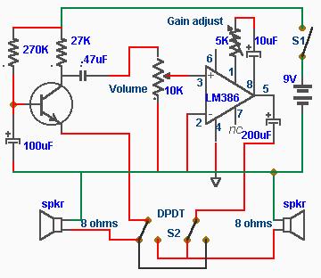

Ponizszy schemat zalaczam dla kolegi poszukujacego schematu prostego domofonu:
