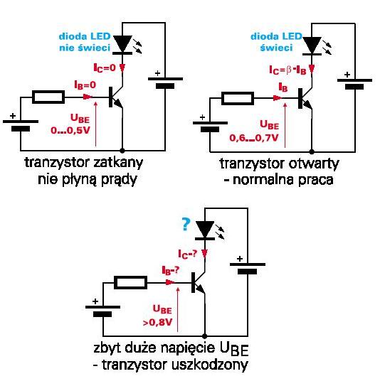

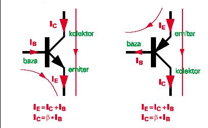

Zacznijmy od najpopularniejszego tranzystora tak zwanego „zwykłego” tranzystora bipolarnego (bjt).
Są dwa rodzaje tranzystorów bipolarnych NPN i PNP.
Różnią się one tylko kierunkiem przepływu prądu.
Tranzystor ma trzy końcówki bazę, emiter i kolektor.
Działanie tranzystora jest „bardzo proste”.
Jeśli prąd bazy jest równy jest zeru, to i prąd kolektora jest równy zeru. Jeśli w obwodzie baza emiter zacznie płynąć prąd, to w obwodzie kolektor emiter popłynie prąd znacznie większy, mówimy, że tranzystor się otwiera.
Tranzystor można porównać do zaworu kulkowego.
Jeśli zawór jest zamknięty(nie płynie prąd bazy) nie płynie przez niego woda.
Jeśli trochę odkręcimy nasz kran( zacznie płynąc prąd bazy) zacnie płynąc woda ( zacznie płynąc prąd od kolektora do emitera) .
Czym więcej odkręcimy nasz kran( czym większy będzie prąd bazy) tym więcej będzie płynęło wody( tym większy będzie prąd płynący miedzy kolektorem a emiterem)
Tranzystor to taki elektroniczny zawór sterowany prądem bazy, czym większy prąd bazy tym większy prąd kolektora.
Istotnym parametrem tranzystora jest wzmocnienie, czyli stosunek
prądu kolektora do prądu bazy. Ten współczynnik wzmocnienia prądowego, oznaczany
często grecką literą beta β, dla najpopularniejszych współczesnych tranzystorów
wynosi 100...500.
Do otwarcia tranzystora potrzebne jest napięcie baza−emiter około 0,6V. Jeśli napięcie na złączu baza−emiter jest mniejsze niż 0,5V, to tranzystor na pewno nie przewodzi jest zatkany.
Choć powiem ci tak w tajemnicy że prąd kolektora wcale nie zależy od prądu bazy, ale to drobny szczegół którym nie musisz się na razie zajmować i przyjąć że to właśnie prąd bazy steruje prądem kolektora
Ic=β*IB
