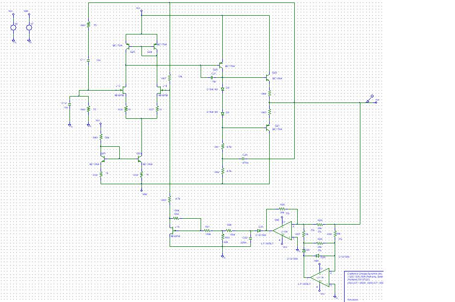

Daawno temu kłopotałem się z prostym generatorem RC, tym razem mam znacznie większy problem też z generatorem RC, tyle że już bardziej rozbudowanym. Niestety nie mogę zamieścić schematów ze spice, jedynie screeny, chciałbym jednak prosić o pomoc.

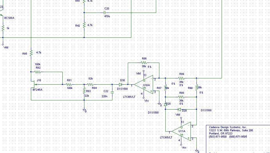

Generalnie problem jest taki: za nic nie mogę dobrać kondensatora w pętli ARW (220n na schemacie), żeby napięcie wyjściowe było niezniekształcone dla najmniejszej i największej częstoliwośći(20Hz - 200kHz), mam jeszcze problem ze stałością napięcia, niestety wychodzi mo wahanie nawet 1dB a wymagane jest 0.5dB. Zamieszczam schemat w zał. jeśli ktoś potrafi coś tu zauważyć to bardzo prosiłbym o pomoc.
schemat całego układu
pętla ARW
