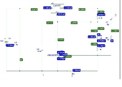

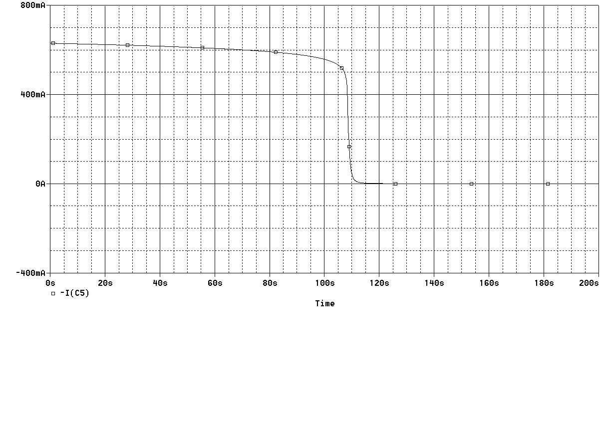

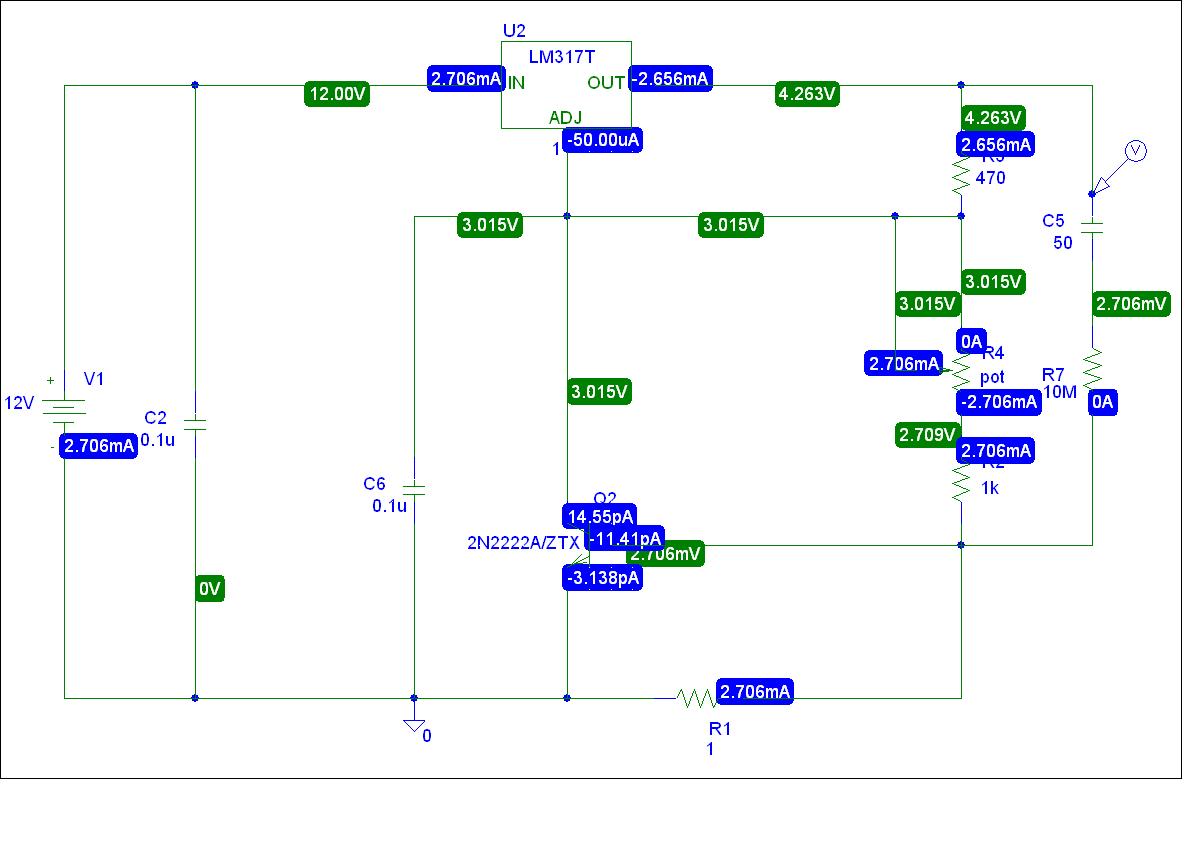

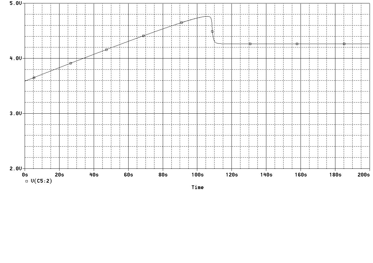

Ostatnio na jednych z zjęć otrzymałem zadanie zaprojektowania ładowarki Li_on. Po znalezieniu odpowiedniego schematu i zatwierdzeniu go przez prowadzącego i po oblczeniu odpowiedniego napięcia ładowania i prądu ładowania oraz elementów przystąpiłem do symulacji. Jednak otrzymany przebieg napięcia ładowania ma dziwny "impuls" zanim przejdzie do stabilnego napiecia ok.4,2 V. I własnie tu widze problem gdyż napięcie to powinno dojśc do wartości ok,4,2V i się ustabilizować jednak tak się nie dzieje. Próbowałem zmieniać wartości elementów jednak nic sie dało zrobic. Może koledzy jakoś mi pomogą z modyfikacją projektu. Pozdrawiam.
Schemat ładowarki

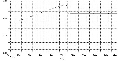

przebieg napięcia regulacja potencjometrem

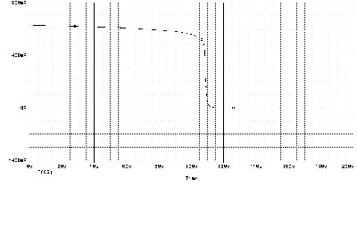

Prąd ładowania regulacja poprzez R1
