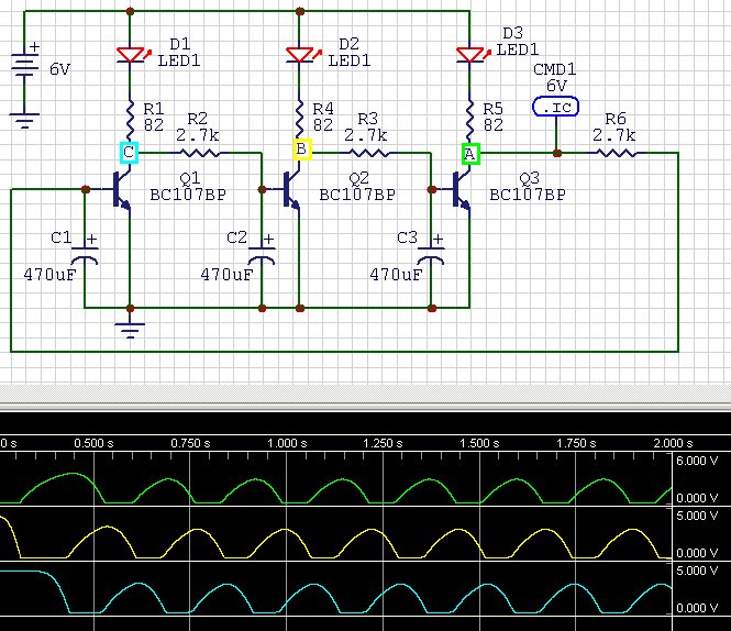

mam prosbe - otoz czy moglby ktos opisac mi zasadę działania układu na poniższym schemacie(oraz prosilbym o napisanie na podstawie schematu czegos o sprzęzeniu zwrotnym)

Witam!! sprężenie zwrotne zrealizowane jest na oporniku 2,7K podłączony do kolektora tranz T3 i bazy T1. Ten ukła d to chyba generator. A wiesz co to jest sprężenie zwrotne??

Układ ten pochodzi z Radioelektronika i jest to reklama świetlna. Z tego co pamiętam to, aby układ działał poprawnie liczba tranzystorów powinna być nieparzysta. Usunięcie diody zenera nie powinno spowodować błędnego działanie układu. Postaram się znaleźć ten numer i wtedy prześle go Ci. Jak nie znajdę to spróbuję sam wytłumaczyć.

Przygladnij się załacznikowi powinno pomóc w zrozumieniu dzioałania układu, spróbuj przeanalizować od stanu gdy masz np. na wyjściu Q3 stan równy 6V czyli tranzystor nie przewodzi. Diody powinny się kolejno rozswietlać i gasnąć.
przykład symulacji układu
