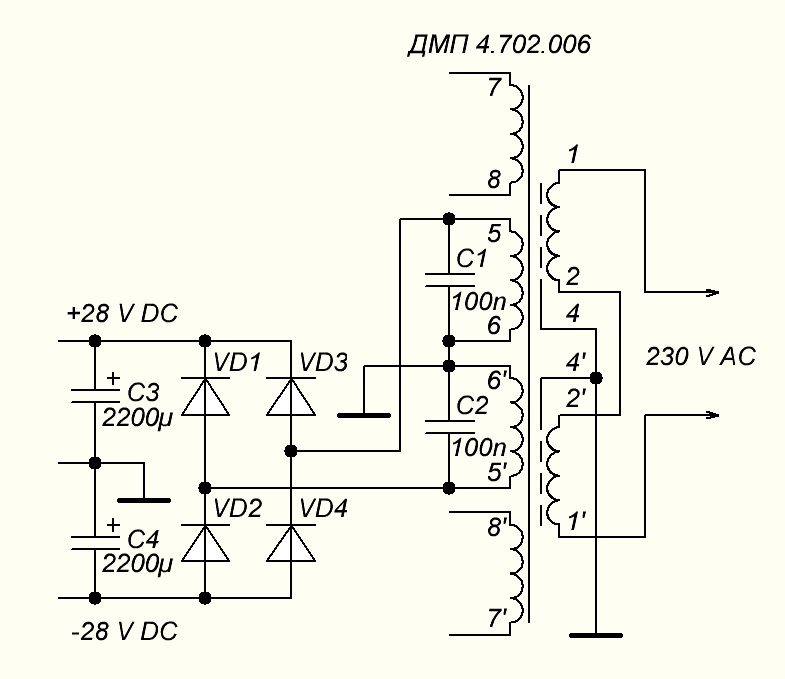

Post autor: kaiel » 15 sie 2016, 12:44
Odgrzeję temat,ponieważ jakiś czas temu rozważałem pewien schemat.Odłożyłem wówczas swoje wątpliwości na później uważając temat za zbyt zaawansowany jak dla mnie.
Załączam schemat z którym się zetknąłem, jak rozumieć w nim podłączenie do masy w odniesieniu do tego co napisano wyżej.
Pozdrawiam.
trafo i wspólna masa ?
Post autor: Jony130 » 15 sie 2016, 15:07

podłączenie do masy zarówno pierwotnej jak i wtórnej strony transformatora,czy są to dwie różne nie połączone ze sobą?
A tak wogóle to transformator jest tez separacją galwaniczną i nie powinieneś niczego ze strony pierwotnej podpinać do wtòrnej. Chodzi tu o Twoje i nie tylko Twoje bezpieczeństwo.
czy po pierwotnej stronie na tym rysunku jest to uzwojenie?
nie rozumiem sensu tego zabiegu
czy te kondensatory nie powodują zwarcia?(chyba źle odczytuje ten rysunek)
joon
Posty: 2076
Post autor: joon » 15 sie 2016, 21:27
Po stronie 230 ekran na uzwojeniach podłączony jest do masy.
Post autor: Jony130 » 16 sie 2016, 15:59
kaiel pisze:podłączenie do masy zarówno pierwotnej jak i wtórnej strony transformatora,czy są to dwie różne nie połączone ze sobą?
Tak, jak wspomniał joon po stronie mamy ekran podłączony do masy w celu z zmniejszenia sprzężenia pojemnościowego między stroną pierwotną a wtórna.
Schemat w załączniku pokazuje obrazowo o co chodzi
kaiel pisze:czy te kondensatory nie powodują zwarcia?
Które kondensatory ? Jakie zwarcie? Kondensator dla prądu zmiennego (sinusoidalnego) ma jakiś "opór" zwany reaktancją pojemnościową Xc dla odróżnienie od rezystancji rezystora.
I tak kondensator o pojemności 100nF ma tą reaktancję równą Xc ≈ 0.16/(f*C) gdzie f to częstotliwość sygnału. U nas w sieci mamy 50Hz czyli Xc = 0.16/(50Hz * 100nF) ≈ 32kΩ.
Więc o żadnym zwarciu niemożna tu mówić.
kaiel
Posty: 61
Rejestracja: 25 cze 2016, 9:56
Lokalizacja: Nowy Dwór Maz.
Post autor: kaiel » 16 sie 2016, 20:23
jeśli chodzi o zwarcie, zadałem takie pytanie ponieważ posiadam ten transformator i jeden z nich powodował zwarcie (trans. aż soki zaczął puszczać od temperatury, a po ich odcięciu jest ok)ale pewnie któryś był uszkodzony. Pełnią zapewne rolę filtra.
joon
Posty: 2076
Post autor: joon » 18 sie 2016, 22:45
Jony130 pisze:Tak, jak wspomniał joon po stronie mamy ekran podłączony do masy w celu z zmniejszenia sprzężenia pojemnościowego między stroną pierwotną a wtórna.
Dodatkowo eliminuje się możliwość przebicia pierwotne- wtórne
