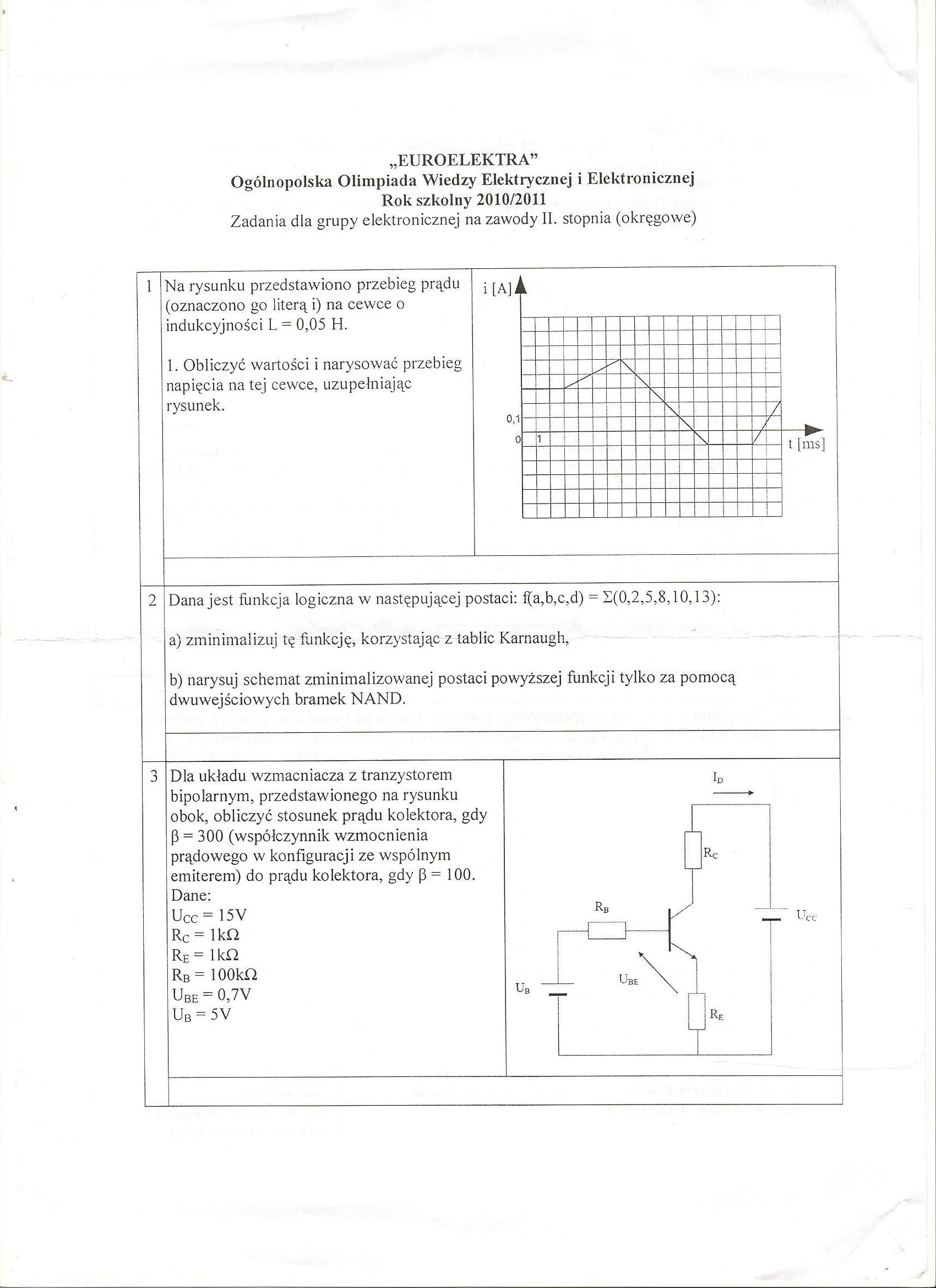

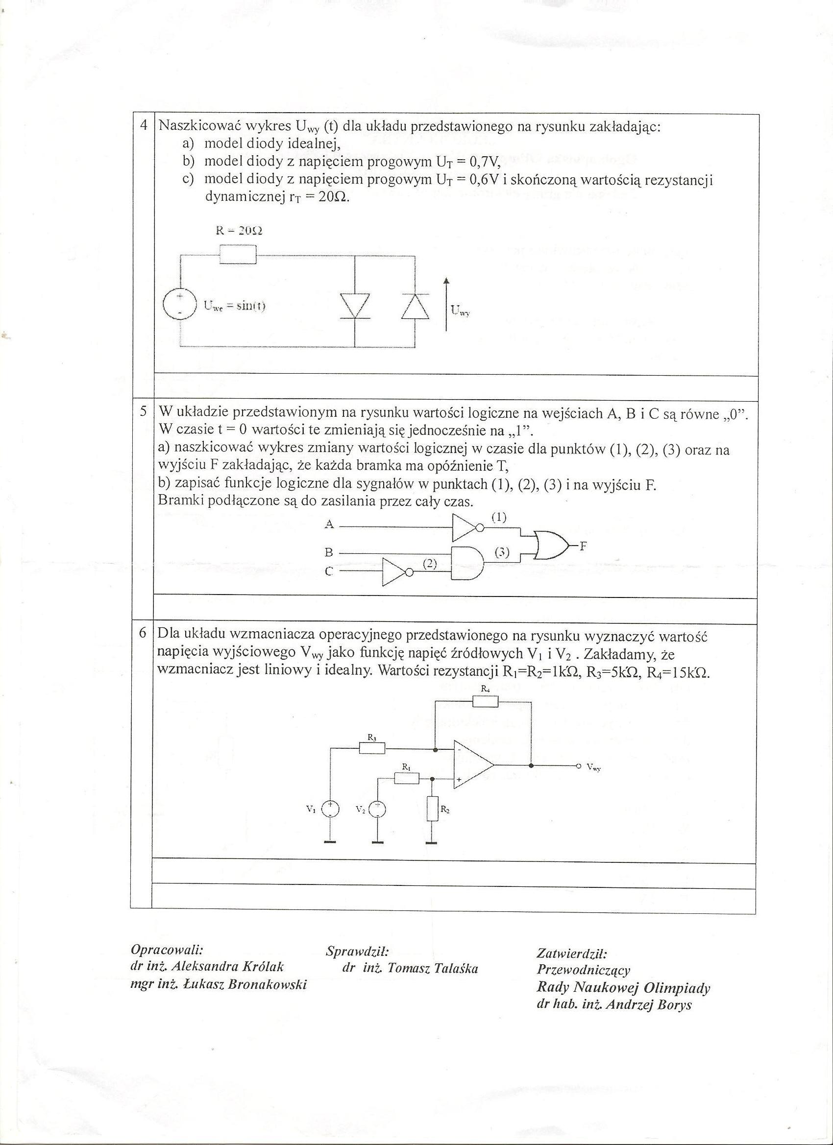

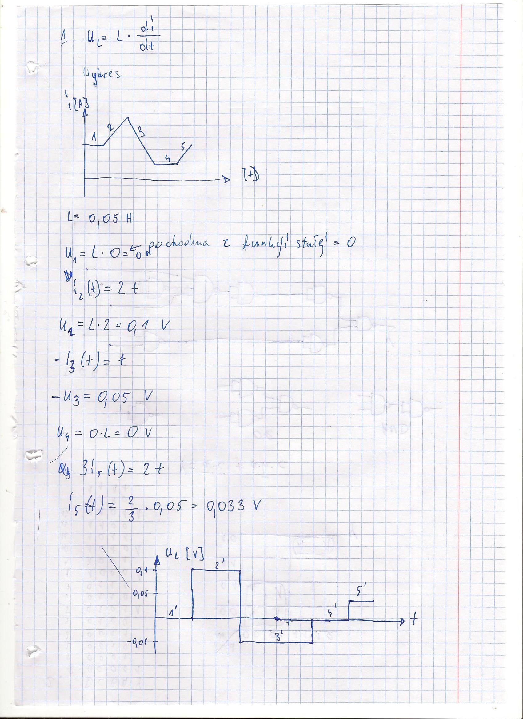

Oto zadania dla grupy elektronicznej :
Obrazek Obrazek

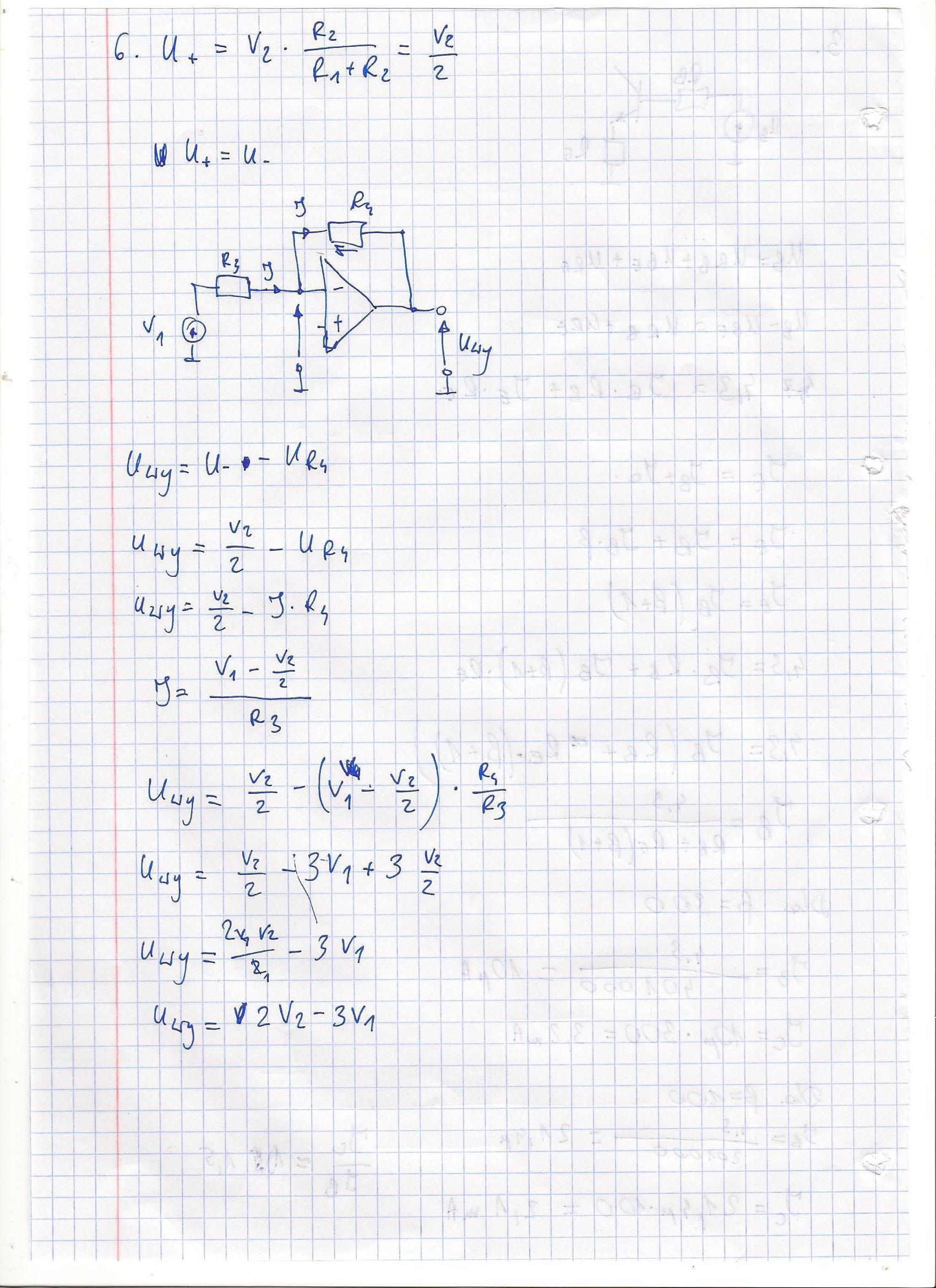

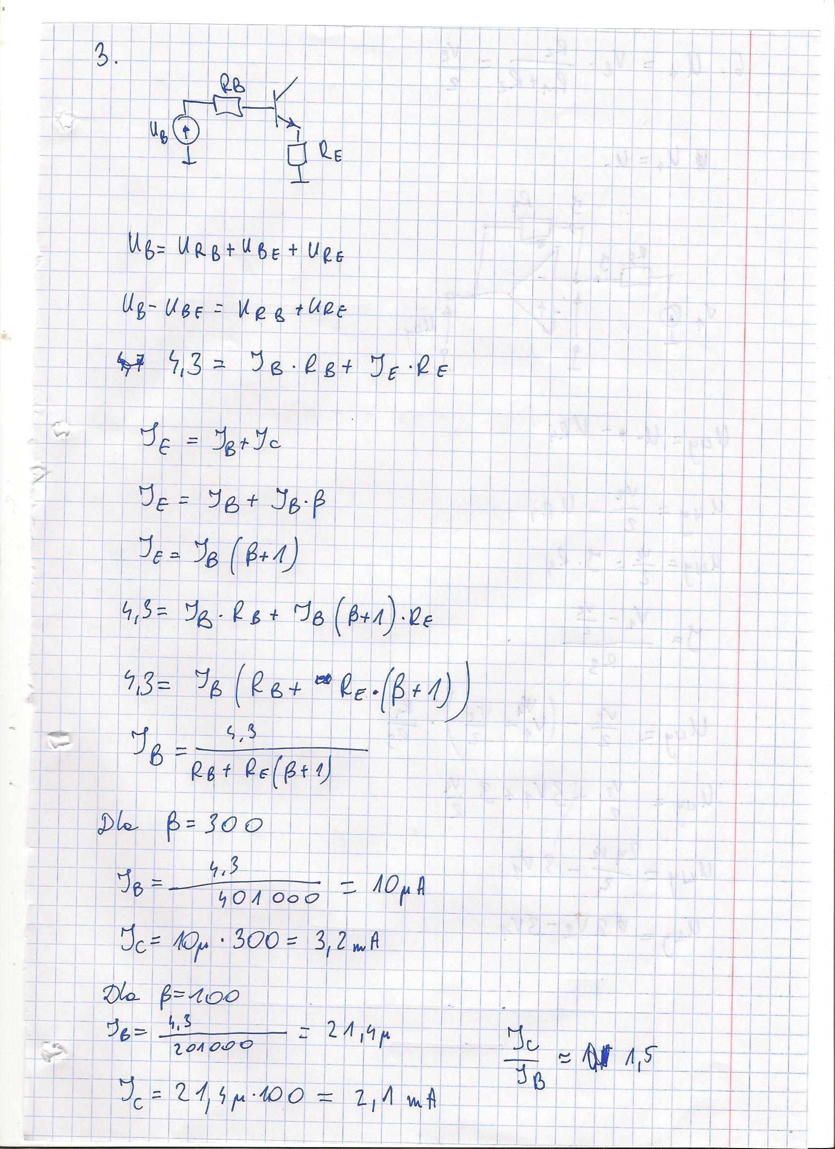

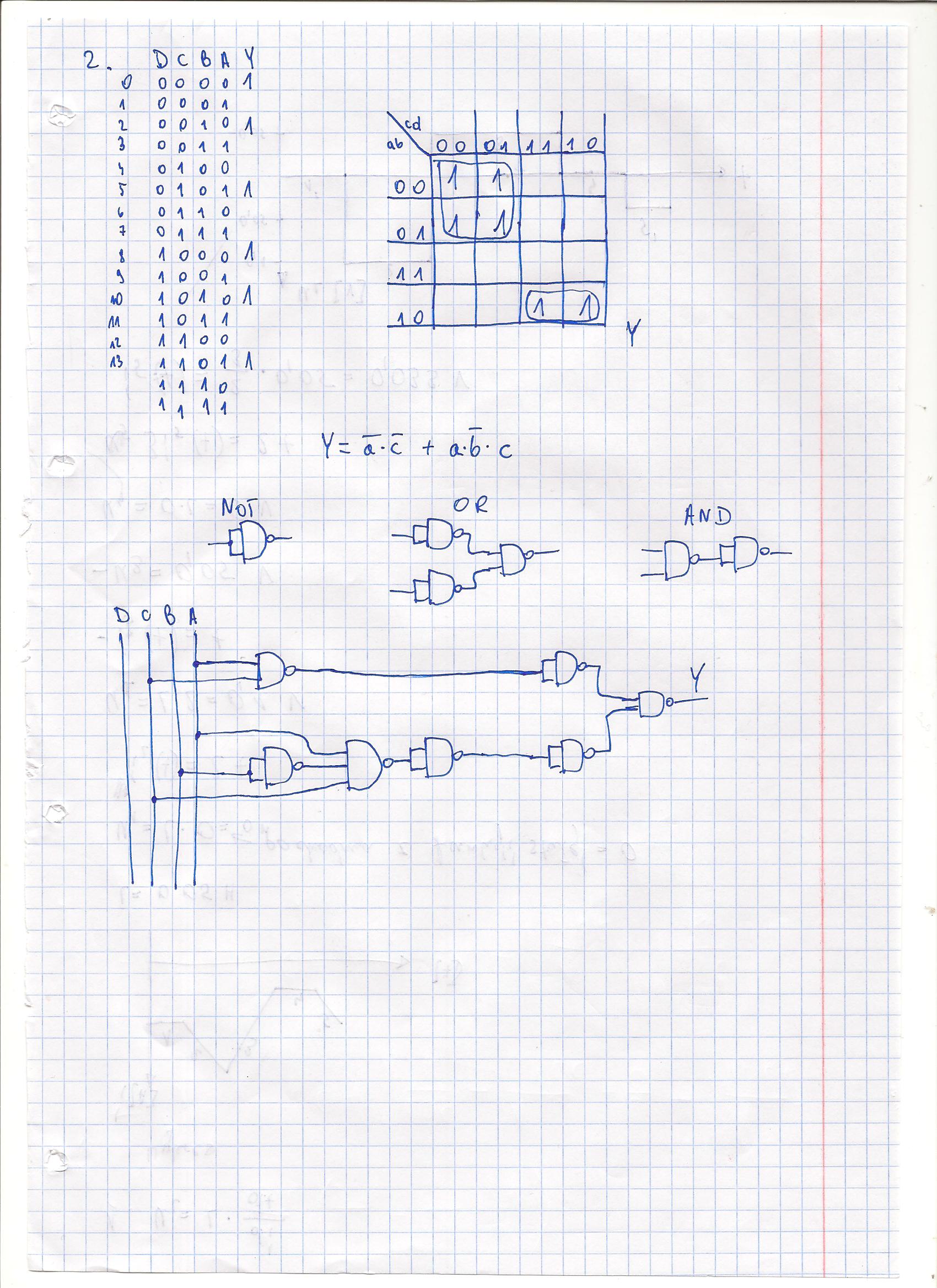

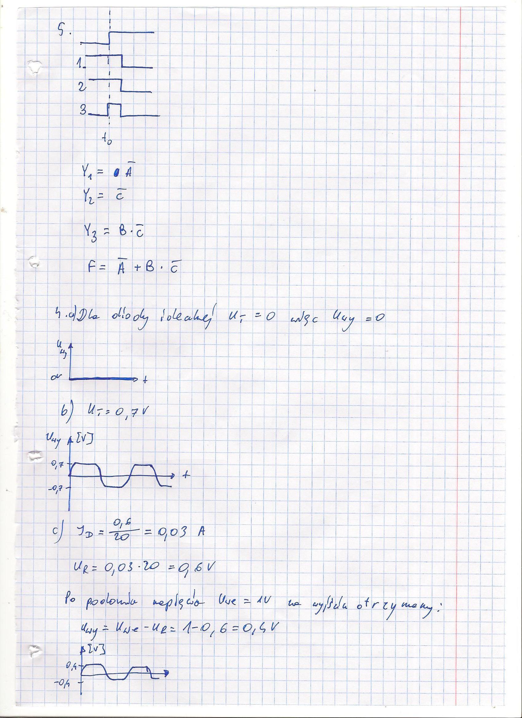

moje rozwiązania :
Obrazek Obrazek Obrazek Obrazek Obrazek

Post autor: Rachel » 14 sty 2011, 22:47
przemeksag pisze:nie można traktować ich jak sprawę życia lub śmierci
właśnie ja je tak traktuję :( taki cel sobie postawiłem, przynajmniej w jednej musi się udać, jak nie tu to w OWT lub OOWEiE :)
Post autor: Jony130 » 15 sty 2011, 10:51
No to tak:
Zad 1
Źle
Zad 2
Źle
Zad 3
Wygląda na prawie dobrze, nie sprawdzałem poprawności obliczeń.
Nie sprawdziłeś warunku na nasycenie.
Zad 4
Prawie dobrze, źle masz zrobiony punkty C
Zad 5
Źle
Zad 6
Wyglądną OK
Rachel
Posty: 31
Rejestracja: 04 gru 2010, 8:18
Lokalizacja: że inaczej
Post autor: Rachel » 15 sty 2011, 18:28
czemu 1, 2 i 5 źle ?
Post autor: Jony130 » 15 sty 2011, 19:19
Zad 1
Proste zadanie, wzór masz dobrze napisany
UL= L * dI/dt
Co dla krzywej 1 daje 0V
Dla 2 mamy zmianę prądu o 0.2A w czasie 4ms
UL= 50mH * 0.2A/4ms = 2.5V
Dla 3
Mamy zmianę prądu o 0.6mA w czasie 6ms
UL= 50mH * 0.6A/6ms = - 5V
potem mamy 0V
I dla 5 mamy zmianę prądu o 0.3A w czasie 2ms
UL=50mH * 0.3A/2ms = 7.5V
I to tyle jeśli chodzi o zad 1.
Zad 2
Brak wykresu napięcia na wyjściu i jak już cokolwiek będzie, to w punkcie 3 będzie szpilka.
Bo skoro wszystkie bramki mają ten sam czas propagacji, no to bramka NOT zmieni stan na niski dokładnie w tym samym czasie po jakim bramka AND rozpozna stan 1 na wejściu B.
Zad 5.
Wystarczy sprawdzić jaki będzie stan na wyjcu po podaniu jedynki na wejście A.
Na wyjściu dalej będzie jedynka a ma być zero. No i dwie "negacje skracają się".
Poprawy schemat wygląda tak
