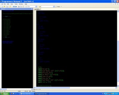

Pytanie wprawdzie nie dotyczy elektroniki, jednak jest z nią powiązane. Jak zmienic kolor paska menu w AVR-GCC? I czy wogóle da się coś takiego zrobic? Okna edycyjne i output mam czarne - lepiej się patrzy i nie męczy wzroku. Gdyby nie to, że reszta tej aplikacji jest jasno szara. Przez to efekt jest jeszcze gorszy przy dłuższej pracy z programem. Szukałem na necie i nic :sad: Zadnej skórki, ani dokładniejszej informacji jak takie coś zrobic. AVR-GCC jest programem open source, więc chyba da się go w ten sposób zmodyfikowac.

Tak, chodzi o notepad. W załączniku jest print screen żeby było wiadomo o co i jak. Chciałbym aby cały program był w ciemnych barwach, i obawiam się że bez ingerencji w kod aplikacji się nie obejdzie.

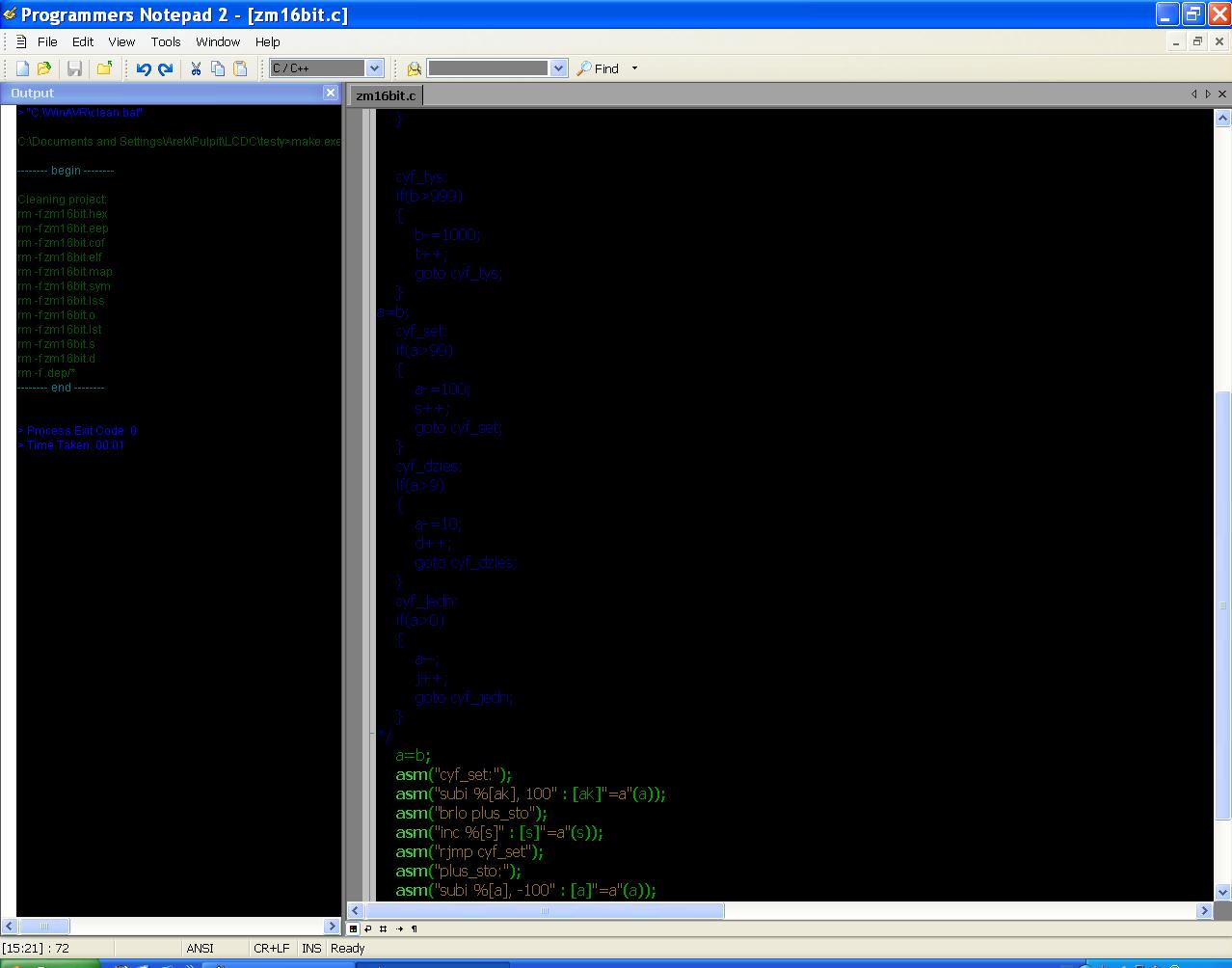

Więc to się da zrobić bez programowania, jeśli zgodzisz się na to, aby wszystkie okna w systemie były czarne. PN korzysta po prostu z ustawień systemowych. Przykładowy sposób zmiany: prawy na pulpicie->Właściwości->Wygląd->Zaawansowane. Tutaj zmieniamy pole: "Obiekty 3W (trójwymiarowe)" na wybrany kolor. Dobrze zmienić też kolor czcionki na taki aby był czytelny na czarnym tle. Teraz OK->Zastosuj.... gotowe :)

Udało mi się przyciemnic tylko fragmenty, jak widac na zdjęciu. Za to windows wygląda koszmarnie. Lepiej gdyby się dało bez zmiany ustawień windowsowych. Mam nadzieje że AVR-GCC był pisany w C++. Dopiero zaczynam uczyc się tego języka, i wiem tylko z grubsza jak to wygląda pod systemem windows. Czy zmiana kolorów jest związana z obiektem TColor w dziedziczonej klasie TWindow i innych dotyczących poszczególnych elementów programu? Czy może sprawa jest dużo bardziej zawiła i skomplikowana?

Coś dziwną masz konfigurację, bo mnie udało się doprowadzić do stanu jak na załączonym obrazku.

Takie coś da się tylko dla klasycznego wyglądu zrobic. Nawet nie ma tak źle, można się przyzwyczaic.
