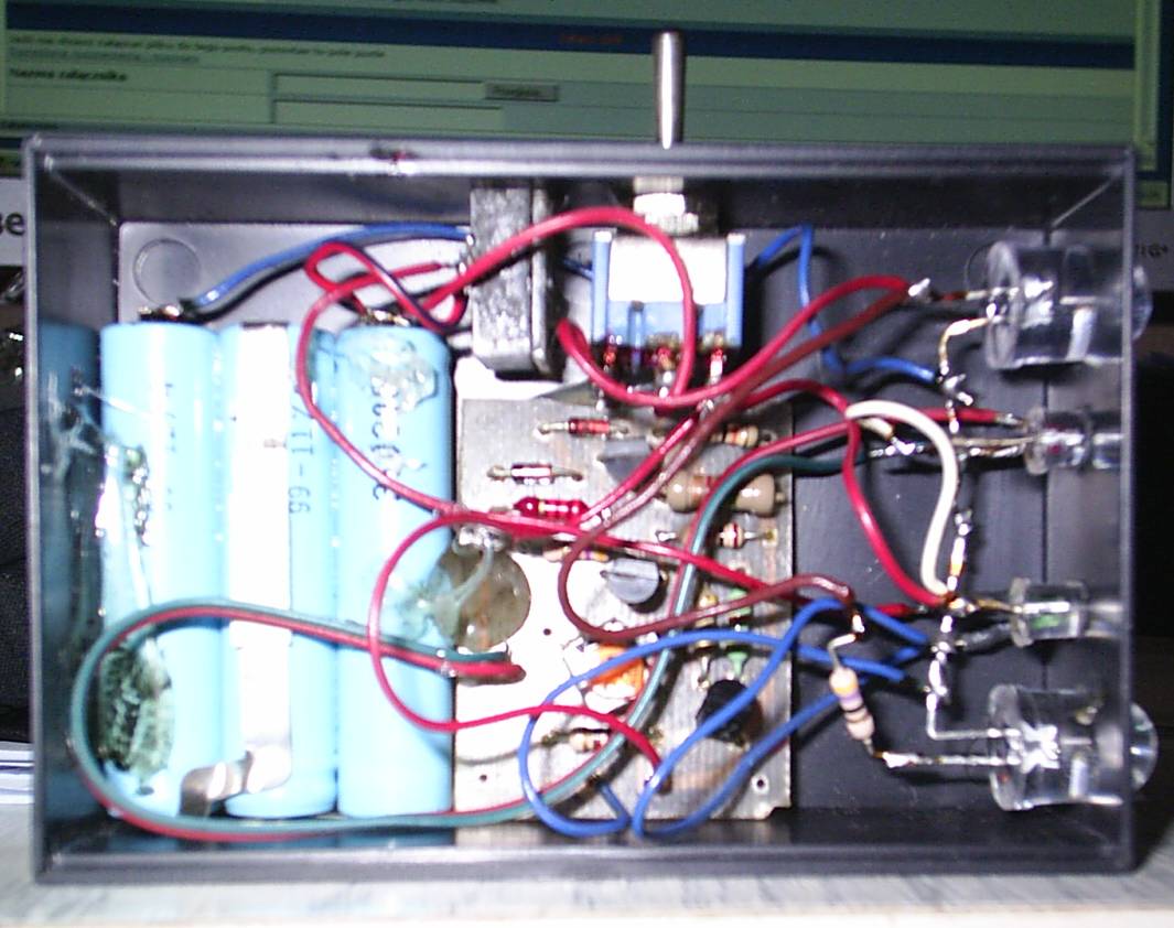

Pewnie że tak. Mam schemat na 3 tranzystorach. Najmniejsze napięcie jakie może pokazać to około 2 voltów. Jeśli taki układ cię interesuje to jutro wrzucę schemat razem z płytką.

Do wszystkich typów akumulatorów. Jako wskaźnik wyczerpania się akumulatora jest jedna dioda led. Zdjęcie przedstawia wielkość tego układu :)
