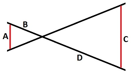

Znowu potrzebna mi Wasza pomoc.
Jestem już dłuuugo po szkole (15 lat) i choć z matmy byłem niezły to dzisiaj chyba już zatraciłem umiejętność logicznego myślenia. Potrzebuję wzoru na zależność dwóch odcinków z poniższego rysunku.
Czy A do B ma się tak jak C do D? Czyli A/B=C/D ?
zależność odcinków.jpg (14.35 KiB) Przejrzano 15317 razy

Ciekawy problem :). Ale pytanie do, czego to i jakie informacje znasz ? TZN, znasz A i C i chcesz obliczyć B i D czy jak ?
matrix
Posty: 1796
Lokalizacja: Sochaczew
Post autor: matrix » 04 lip 2013, 21:24
Znam A i C a chciałbym obliczyć B i D. Od biedy mogę znać też B.
Do czego potrzebne? Hmm, ciężko opisać. Od strony A i B na długości odcinka A będzie działać siła na ramieniu o długości B. Znając zakres działania o długości C chciałbym dobrać długość ramienia D.
Obliczenia nie muszą być perfekcyjne. Chciałbym poznać zależność.
Syzyf
Posty: 24
Rejestracja: 15 sty 2010, 10:54
Lokalizacja: Polska
Re: Potrzebny wzór na zależność odcinków...
Post autor: Syzyf » 05 lip 2013, 9:59
matrix pisze:Czy A do B ma się tak jak C do D? Czyli A/B=C/D ?
Jeśli odcinki narysowane czerwonym kolorem są względem siebie równoległe, to lewy i prawy trójkąt mają identyczne kąty wierzchołkowe, czyli są to trójkąty podobne.
W takich trójkątach stosunek długości odpowiednich boków jest stałą wartością "s": s=A/C=B/D
Z tej proporcji po przekształceniu wychodzi również, że A/B=C/D

Syzyf pisze:Jeśli odcinki narysowane czerwonym kolorem są względem siebie równoległe, to lewy i prawy trójkąt mają identyczne kąty wierzchołkowe, czyli są to trójkąty podobne.
Są równoległe ponieważ punkt przecięcia jest punktem wahadła odcinków B+D.

To wynika bezpośrednio z twierdzenia Talesa: http://pl.wikipedia.org/wiki/Twierdzenie_Talesa
(pod warunkiem, że te czerwone odcinki są równoległe).
PS: określenie "punkt wahadła odcinków" zaskoczyłoby chyba niejednego profesora matematyki :mrgreen: . Proponuję pozostać przy twierdzeniu Talesa.

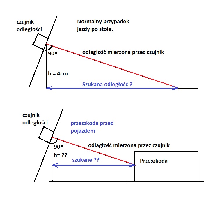

kayron
Posty: 2088
Lokalizacja: Poland
Post autor: kayron » 14 lip 2013, 16:07
No to ja się dołączę też. Jak określić niebieska odległość. Pierwszy przypadek jest prosty choćby z Pitagarosa, a le w drugim nie znamy h- bo jest zmienne. Kąt między h a przeciwprostokątną to jak dobrze pamiętam 60°. Ta czerwona linia to znana odległość, bo mierzy ją czujnik.
