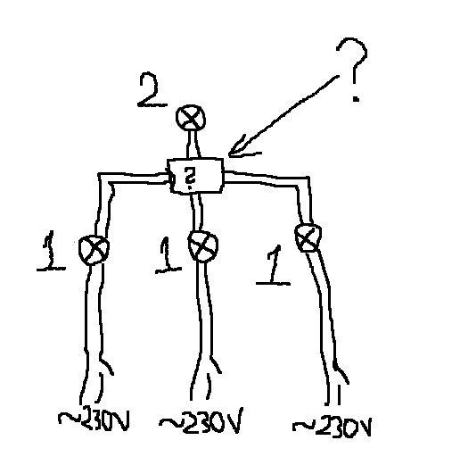

Na specjalne życzenie kolegi "Dawid2379" ponumerowałem żarówki jakoś , trochę koślawo ,ale coś widać , czy to coś zmienia ?

Zamieszczam schemat. Powinien być dobry, ale niech ktoś się wypowie, bo może gdzieś się pomyliłem.
Schemat działa przy założeniu, że cewki przekaźników są na 230V AC.

Jest dokładnie tak, jak w moim opisie.

No i gicior , jeszcze raz dzięki . Zaczynam działać jak schemat pisze !
