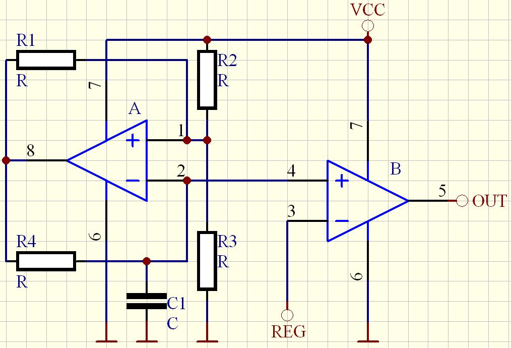

Nie wiem czy ten twój generator da sie przerobic. Proponuje zamiast tamtego dołączyc ponizszy na dwóch wzmacniaczach operacyjnych. Niestety tanie LM358 są za wolne i bedą duże straty na tranzystorze. Nie podaje wartości elementów, bo nie znam częstotliwosci pracy przetwornicy. Dzwięk podajesz na końcówke reg przez kondensator i rezystory ustalające punkt pracy, najlepiej na 1/2 VCC.
