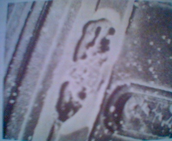

Oczywiście że nie, o ile ładunek nie jest wielki. Bo np. normalny piorun zrobi z tego ,,popiół". Wiadomo że w (dawnym)mosfecie nawet malutki ładunek 1kV może go uszkodzic(widac na zdjęciu uszkodzenie bramki). wystarczyło dotknąc taki tranzystor i można go było wyrzucic:!: tylko że tam warstwa szkła(SiO2) jest bardzo cieńka(kilkaset nm). Dzieje się tak, bo energia takiego ładunku wystarcza do wypalenia otworu w warstwie izolacyjnej. Tak samo stanie się w żarówce ale do tego potrzeba sporego ładunku, którego na pewno nie wytworzy zwykła przetwornica HV.
