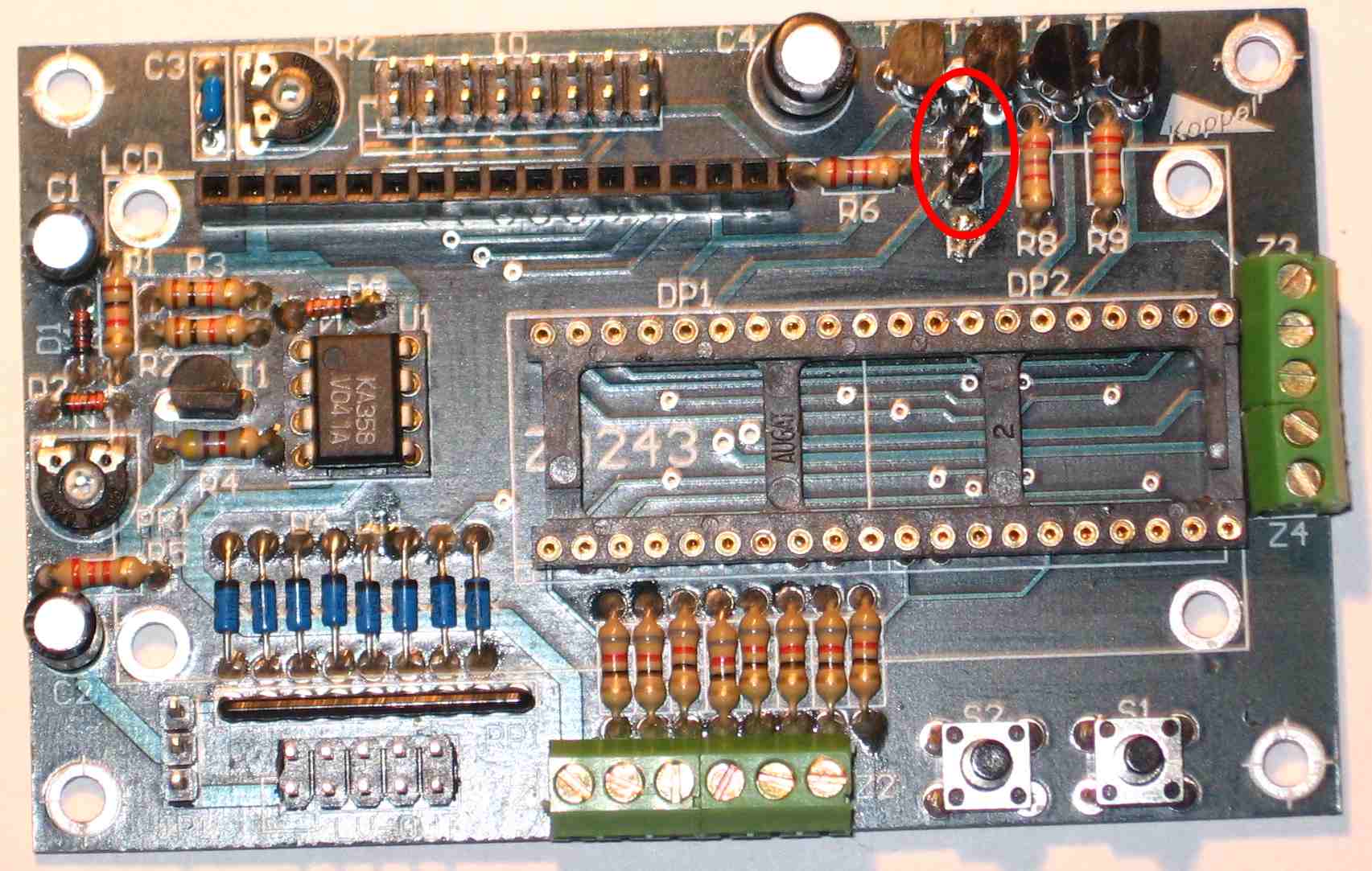

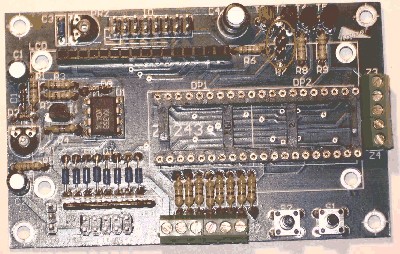

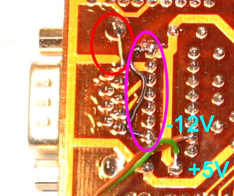

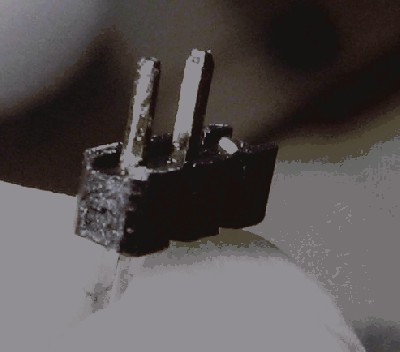

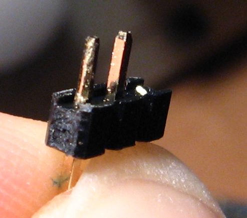

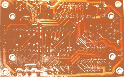

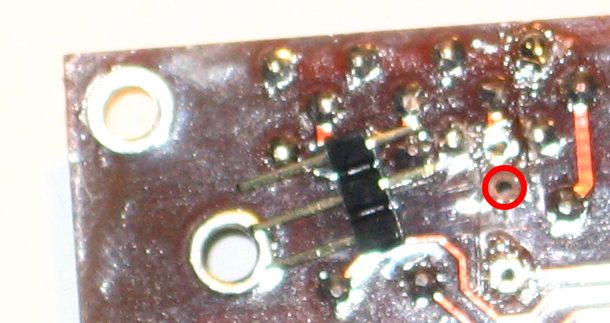

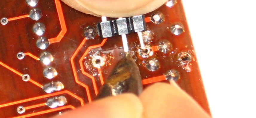

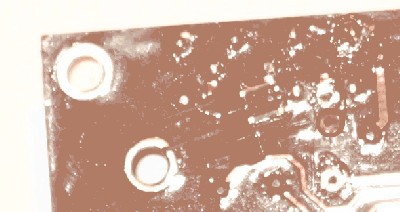

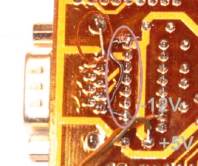

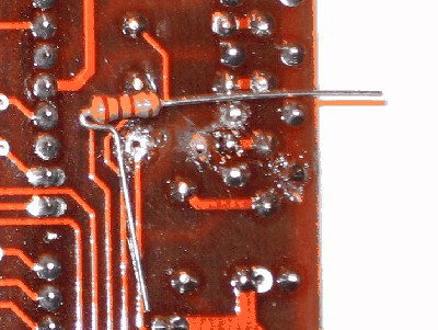

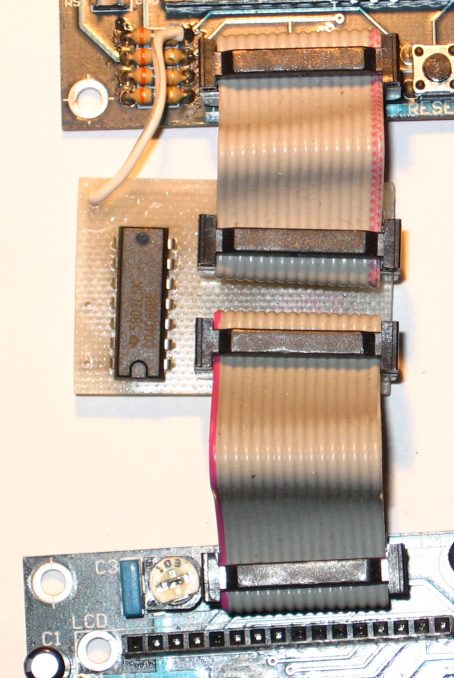

Zamieszczam obiecane zdjęcia:
Pierwsze 7 dotyczy osób które zechcą przerobić płytkę wykonawczą, zamiast wprowadzać moduł dodatkowy.
Przedostatnie pokazuje propozycję poprawy płytki głównej.
Ostatnie efekt wprowadzenia modułu dodatkowego.
UWAGA - KLIKNIJ NA ZDJĘCIE ABY UZYSKAĆ JE W LEPSZEJ JAKOŚCI. Na podglądzie czasem wygląda to koszmarnie, ale zdjęcia nie są złe.
Rozwiązanie najprostsze: dodanie wspomnianej płytki między moduły. Nie wymaga przeróbki części wykonawczej.
Przeróbka płytki głównej:
Połączenie obudowy złącza DB z masą oraz wyprowadzenie na zewnątrz napięcia -12V.
Efekt rozwiązania związanego z przerobieniem płytki wykonawczej. Nie trzeba stosować dodatkowej płytki między modułami.
Dolutowane wszystkie potrzebne rezystory części wykonawczej.
Rezystor 2k7 dolutowany do wystającego wyprowadzenia wprowadzonego złącza
Przygotowanie rezystora
Dodatkowy, nawiercony otwór.
Zapunktowanie miejsca na otwór - sprawdziłem - w tym miejscu nie ma żadnych ścieżek ;)
Przygotowanie GoldPina na zworkę LCDE. Jedno skrajne wyprowarzenie usunięte. Drugie przypiłowane tak aby umożliwić umieszczenie w otworze 0,8mm
