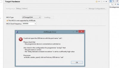

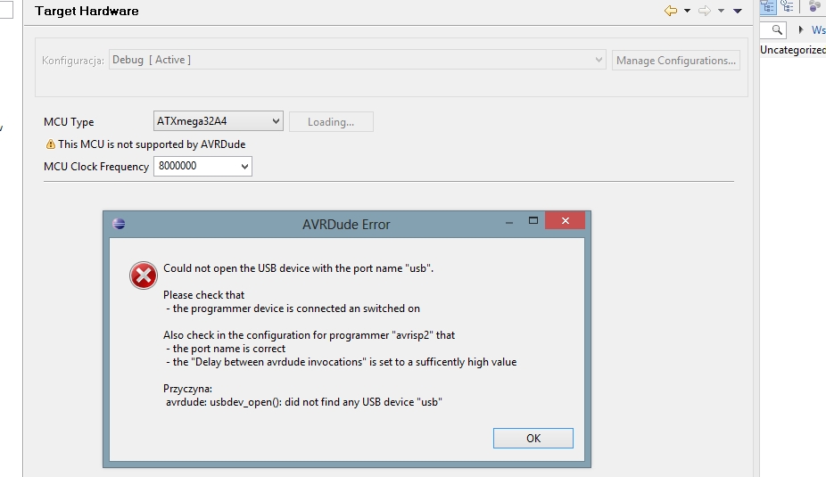

Czy istnieje możliwość wgrania nowego oprogramowania za pomoca programatora AVRPROG MK II? (http://and-tech.pl/programator-avrprog-mk-ii/) . Jeżeli tak to w jaki sposób - próbowałem w ECLIPS i AVR STUDIO 4 ale nic tego nie wyszło. Nie potrafiły się dogadać a ja nie potrafię im pomóc :cryW:

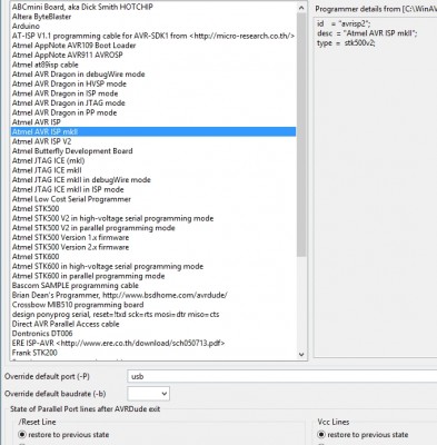

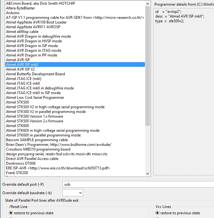

Powinno się dać bo jak widzę ten programator obsługuje PDI. Daj jakieś obrazki co Ci mówi avrdude pod eclipse, jak masz tam skonfigurowany ten programator, bo tak to wróżenie z fusów trochę.

Ustawienia mam takie:

A wszystko co napisane w instrukcji http://and-tech.pl/wp-content/plugins/d ... i+v1.0.pdf tego programatora wcześniej zrobiłeś? Dla pracy z AVR Studio trzeba inny wsad wgrać w programator. System wogóle widzi Ci że podłaczyłeś do USB ten programator?

Tak widzi. ATmega 8 bez problemu wgrywałem - ale nie teraz. Coś sie stało z avrdude bo nawet mkAVRCalculatro nie działa ( did not find any USB device "usb") :cry: . A działało - chyba coś namieszałem i musze to naprawić - ale to juz jutro. Dziś mam jeszcze sporo pisania ale w Bascomie.

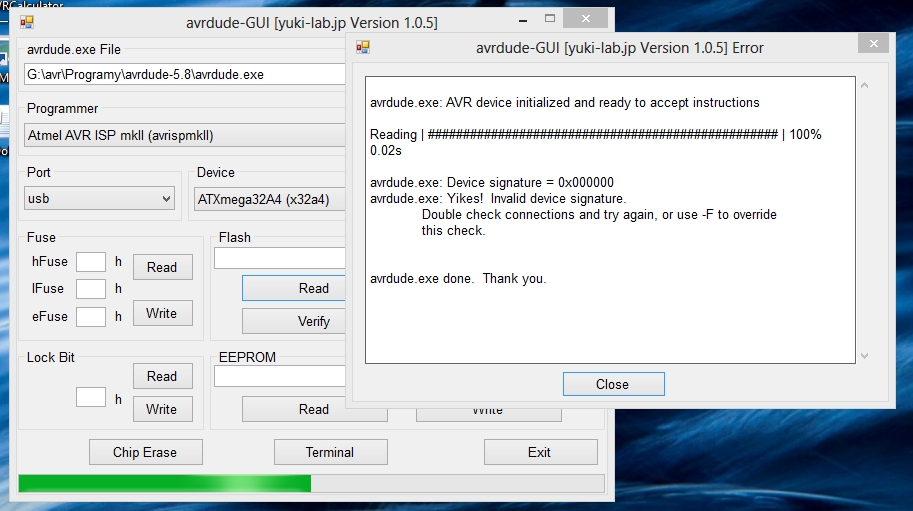

Nie dało mi to spokoju - uruchomiłem programator ale do ATmega 8 wgrywa program z ECLIPSE bez problemu natomiast jak mu zadam w ustawieniach ATXmega32a4 to nadal pokazuje błąd. Aleznalazłem sposób na wgranie pliku tym programatorem - poprzez program avrdude-5.8-w32_avrdude-GUI_1.0.5
link: http://www.and-te ch.pl/MKII/avrdude-5.8.zip
Przynajmniej da sie go ustawić ale jutro wgram nowe oprogramowanie do kombajnu (przynajmniej będe się starał go wgrać :wink: )
Niestety - nie udało się. Pisze mi coś takiego:

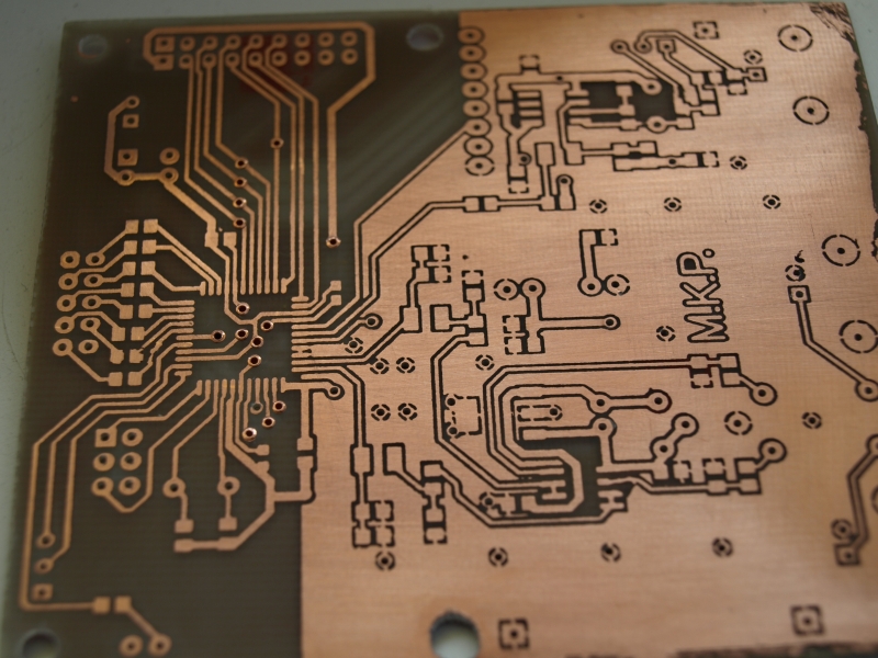

Ponawiam pytanie o płytki do projektu w innym formacie niż pdf. Te ktore umieszczone są w projekcie nie są przydatne przy wykonywaniu płytek metodą fotochemiczną poza tym nie mają otworków w padach co utrudnia wiercenie.

Poradziłem sobie z wykonaniem płytki z plików pdf, ale musiałem spędzić kilka godzin przed gimpem :) dopiero teraz dowiedziałem się że plik ddb to format protela.
