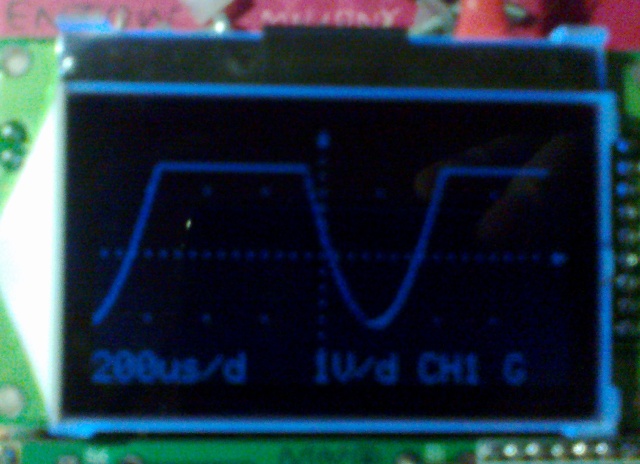

Hej mam problem z kalibracją.
Zrobiłem według instrukcji, czyli ustawiłem 50 Hz na generatorze , amplituda 1250 mV.
Po podłączeniu miernika prądu stałego cały czas mam napięcie około 400-450 mV jak bym nie przestawiał parametru DAC OFFSET cały czas mam takie napięcie.
Druga sprawa to przebieg , po podaniu sygnału z wbudowanego generatora górna połówka sinusoidy jest obcięta tak mniej więcej w połowie :(
Jak podaję sygnał z zewnętrznego generatora to wszystko wydaje się ok

Post autor: devolt » 27 sty 2013, 17:26
Sprawdziłem według sugestii.
PB0- 4 noga jest przylutowana, rezystory r 35 i r 26 są poprawne 1,1 k oraz 3,3 k.
I dalej to samo.
Tak to wygląda ( sygnał 1000hz z wbudowanego generatora)
Aro
Posty: 677
Post autor: Aro » 27 sty 2013, 21:16
Sprawdź jeszcze napięcie na stabilizatorze.
Zmniejsz amplitudę generowanego sygnału i zobacz jak będzie wyglądał przebieg.

Post autor: devolt » 06 lut 2013, 18:04
Sorki że dopiero odpisuje, ale ostatnio byłem zabiegany.
Sprawdziłem napięcie na stabilizatorze, napięcie pomiędzy GND a VSS wynosi 1,22V a pomiędzy VDD a GND 1,44 V. Czy to jest ok?
Zmniejszenie amplitudy w generatorze nic nie daje :( przebieg dalej jest obcięty

Aro
Posty: 677
Post autor: Aro » 14 lut 2013, 10:24
Nie trzeba ustawiać żadnych fusebitów.
devolt, zasilasz układ napięciem 2,66V? Coś mi się tu nie podoba. Zmierz jaki prąd pobiera minikombajn w trakcie pracy.
W generatorze spróbuj jeszcze regulować offset i daj znać jakie uzyskałeś efekty.
