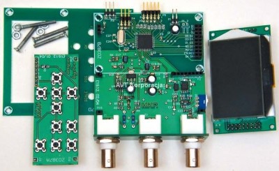

Rocho82 pisze:Kupiłem układ i aktualnie go testuję. Jak dotąd jestem pod wrażeniem.
Czy w skład zestawu do zmontowania wchodzi wszytsko co pozwala na uzyskanie zmontowanych płytek tak jak na obrazku?
:arrow: Aro projektowałeś to pod konkretną obudowę? Jeśli tak to masz projekt foli z opisami przycisków?
Czy przewidujesz izolacje galwaniczną do współpracy z komputerem? Jakby zrobić konwerter RS232<-> USB z izolacją na USB (teraz są fajne układy do izolacji USB http://www.analog.com/static/imported-f ... uM4160.pdf ).

Post autor: Rocho82 » 01 lut 2012, 10:43
U mnie brakowało jednej diody, jedna cewka była trochę zbyt duża ale jakoś dała radę się zmieścić. I brakowało śrubek. Ogólnie jest cała reszta czyli 99,9%. Uruchomiło się od pierwszego podłączenia zasilania:)
Zamiast śrubek dałem tulejki dystansowe i dołożyłem akumulator od komórki, który zmieścił się pod wyświetlaczem.

Post autor: Wojtek » 01 lut 2012, 10:56
Detale machaniczne to nie problem chodziło mi o to czy są w komplecie za 170 zł wszystkie płytki drukowane i elementy?
