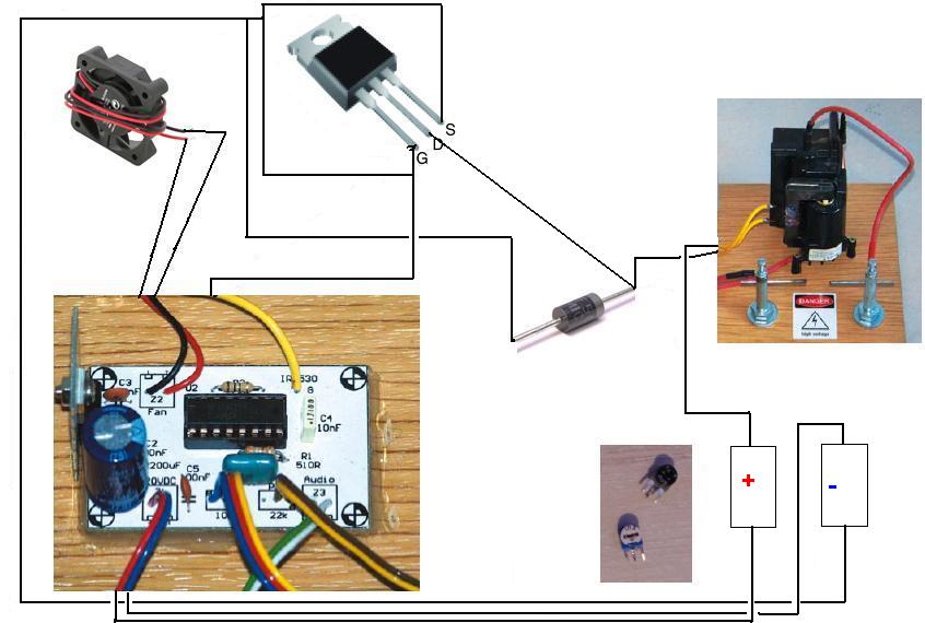

Ok, jak narysuje to podam wam i sprawdzicie ;)
[ Dodano: 2011-06-07, 15:23 ]
Potencjometrów nie łącze bo wiem jak mają być. Proszę bardzo sprawdzić mi to, a jeżeli coś będzie źle to skorygować błędy :)

Wyglada OK, tylko czemu zrodlo tranzystora masz zwarte z bramka?

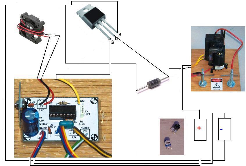

Kuki10
Posty: 20
Rejestracja: 31 maja 2011, 17:11
Lokalizacja: Krosno
Post autor: Kuki10 » 07 cze 2011, 18:20

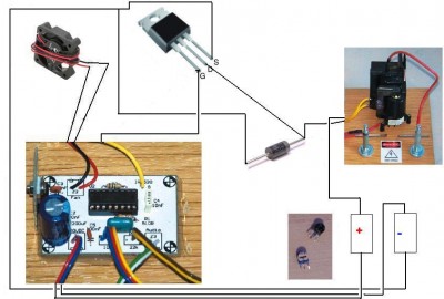

Bo wcześniej nie rozumiałem tego symbolu mosfeta ;) Ale już chyba rozumiem:) Czyli ma to wyglądać tak?

Post autor: c4r0 » 08 cze 2011, 17:36
Wydaje sie OK.

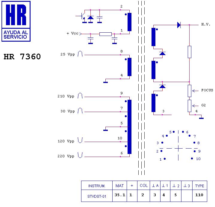

Mam schemat mojego trafopowielacza, i chciałem się zapytać, czy plus to jest ten przewód z przyssawką, a minus to pin nr 4 ?

Post autor: c4r0 » 12 cze 2011, 19:34
"minus" to raczej pin 3. Przewód z przyssawką to w rzeczy samej "plus".

Post autor: Kszostak96 » 18 lis 2011, 16:15
czyli tu jest pin 7 "minusem" bo ja nie jestem obeznany w elektronice ale szukałem podobieństw.
