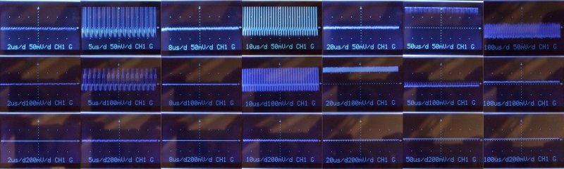

Witam.
Bardzo spodobał mi się ten układ, więc kupiłem cały zestaw do montażu i złożyłem, jednak jest coś co nie daje mi spokoju. Oscyloskop na zakresie 50mV i 100mV na działkę, ma całkiem znaczne zakłócenia ale nie dla wszystkich podstaw czasu jest z tym różnie.
Widać to na załączonym zdjęciu zbiorczym.
Kalibracja została wykonana, a do wejść nic nie jest podłączone.
Od kilku dni próbuję dojść co jest przyczyną czy problem programowy czy sprzętowy może sama atxmega ma uszkodzenie. Zauważyłem, że stopień tych zakłóceń jest silnie powiązany z wartością zasilania całego układu. Na przedstawionych foto jest około 3,1V (świeże baterie). Najniższe zakłócenia są przy napięciu 3,18 (ale i tak znaczne) wszelkie odstępstwa w górę i dół silnie wpływają na zwiększenie zakłóceń. Przy zasilaniu 3,3V jest natomiast duży offset który się nie kalibruje. Kalibracja przechodzi pojawia się OK jednak wynik jest taki że niektóre zakresy wymagają przesunięcia o 60- 90 czasami na plusie lub minusie, przeważnie najsilniej problem offsetu widoczny jest dla zakresu 20uS/d.
Czy kalibrację offsetu trzeba wykonywać każdorazowo po odłączeniu i podłączeniu do zasilania , czy kalibracja jest wspólna dla wszystkich czułości czy każda czułość oddzielnie?
W przypadku ustawień wyświetlacza widać że zapamiętuje wartości ale offset dla przetworników nie. Przynajmniej tak widać na ekranie że DAC ma zawsze wartości 1 i 1 a co do ADC to domyślam się że też nie jest zapamiętane.
Proszę Twórcę i użytkowników o potwierdzenie czy tak jest standardowo i trzeba się przyzwyczaić czy może mam pecha.
Załączam zbiorcze zdjęcie na którym widać w czym problem.
Wylutowałem przedwzmacniacz i dodałem 100nF za dławikiem na AVCC i nic to nie zmieniło.
Więc zostały tylko dwa układy stabilizator i atxmega. Chyba że wyświetlacz dokłada swoje trzy grosze zakłóceniami.

A więc po kolei:
Zakłócenia to niestety wina przetwornika A/C, a dokładniej - układów odpowiedzialnych za wzmacnianie sygnału. To samo dotyczy offsetu. Dodatkowo zależy to jeszcze od konkretnego egzemplarza. W Twoim przypadku bardzo niepokojące są zakłócenia przy podstawie czasu 10us (czyli także 5us ze względu na interpolację). Reszta oscylogramów to raczej norma, choć ten przy podstawie 100us też nie wygląda zbyt ciekawie. Jeśli masz możliwość to wymień mikrokontroler.
Kalibracja zostaje zapisana w eeprom, ale jest ona przeprowadzona tylko dla kilku podstaw czasu ze względu na zajętość pamięci. Niestety offset jest inny dla różnych częstotliwości próbkowania (też wina wzmacniania, przy zwartych wejściach przetwornika również występuje!).

Straszny duży offset, szumy są na normalnym poziomie (niestety, takie duże).RMS= 180

Można to obejść poprzez wykorzystanie wzmocnienia 16x (odpowiada to 200mV/dz), i programowo uzyskać 50mV/dz i 100mV/dz, gdyż sygnał na ekranie i tak jest dzielony około 4x dla wszystkich podstaw. Być może okaże się to lepszym rozwiązaniem. Oczywiście nie sprawdzi się to już dla aplikacji komputerowej.

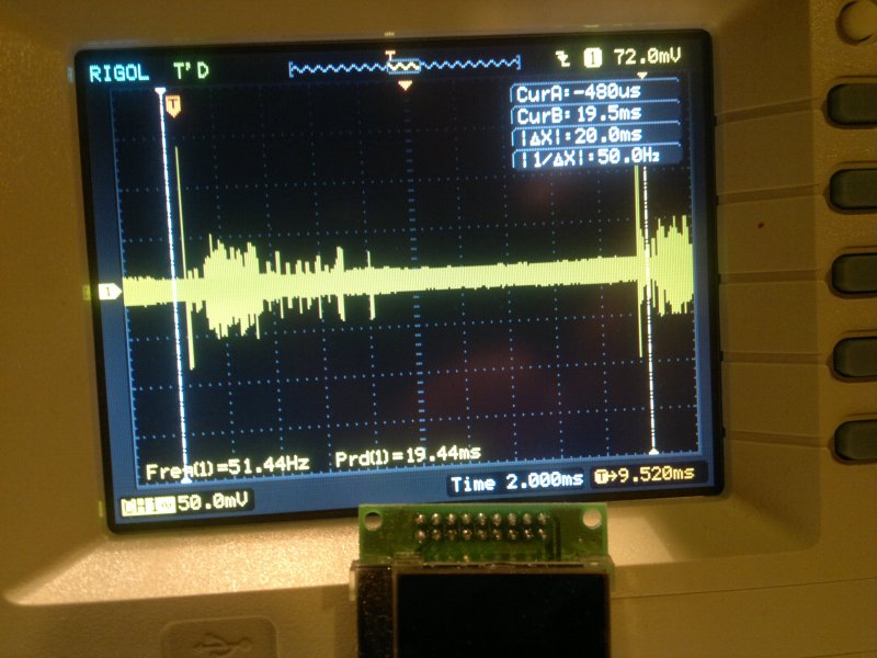

Zastanawiam się czy możliwym powodem zakłóceń w moim układzie jest stabilizator LDO 1117. Podłączyłem potencjometr równolegle do R27 i faktycznie mam niewielką różnicę na korzyść zmniejszając wartość do 120om, ale nadal oscylogram pokazuje znaczne szpilki na napięciu (Vss-GND) a po nich pasmo podwyższonych zakłóceń , zwłaszcza zakłócenia zasilania są widoczne kiedy na MKP ustawiony jest zakres na którym widać duże zakłócenia. Na pewno powodem zakłóceń nie jest wyświetlacz bo bez niego przebieg na zasilaniu jest taki sam. Czytałem ale głównie na anglojęzycznych stronach o problemach z LDO w związku z pojemnościami na wyjściu, zalecane są kondensatory tantalowe , a niewskazane kondensatory ceramiczne mają za niskie ESR. Jutro wylutuję C7, C13, C14, C15 a C5 zmienię na 10uF tantal (tantalowe mają najodpowiedniejsze ESR w szerokim zakresie częstotliwości dla LDO tak wyczytałem).
ARO możesz napisać czy w twoim układzie są jakieś odstępstwa od zamieszczonego schematu, czy rozważałeś kwestie pojemności o których piszę.
