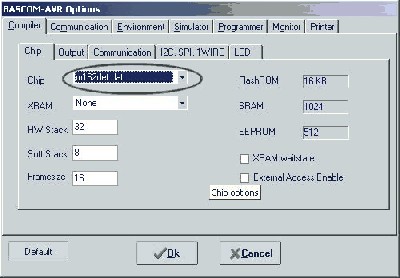

(...)AVT 3505 jest inny procesor, do którego i tak nie możesz pisać kodu w demonstracyjnej wersji bascom.
Pozdrawiam
No to już ewidentna nieprawda. Dowód na załączonym obrazku.
To, że BASCOM ma ograniczenie kodu do 2kB (a najnowsza wesja, o ile się nie mylę, do 4kB) uniemożliwia co prawda pełne wykorzysnie nowego układu... ale jego oprogramowanie jest jak najbardziej możliwe.
Problem ogólnie jest taki, że układ połączeń jest trochę inny. Na nowej płytce brak także zainstalowanego układu z interfejsem I2C. Nie są to problemy nie do przeskoczenia, jednak wymagają albo trochę wiedzy, albo sporo zacięcia do eksperymentowania. Jeśli jesteś zupełnie początkujący - polecam zacząć od dedykowanego do wybranego kursu zestawu. Inaczej łatwo się zniechęcić podczas konfiguracji kompilatora.
