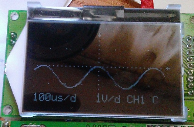

Posty: 6
Rejestracja: 23 sty 2013, 20:48
Lokalizacja: Legionowo
Post autor: devolt » 16 mar 2013, 13:47
W sumie to nie potrzebuje innego oscyloskopu przecież mogę użyć MKP :)
Sprawdziłem przebiegi i wygląda ze jest ok.
Czyli coś jest nie tak przy wzmacniaczu US5.
Aro pisze: devolt, dokładnie, nóżka 3 układu U5.
Dodano 16:10:
Witam ponownie, udało mi się dojść co to takiego. Sprawa była prosta, mój błąd:)
Źle wlutowałem r13 i c23, zamiast w poprzek płytki to wlutowałem wzdłuż.
Po przelutowaniu, wszystko wydaje się ok:)
Niestety mam tylko zwykły multimetr, nie wiem czy poprawnie wskazuje wartość napięcia RMS, pokazuje 798-800mV. Więcej nie mogę ustawić.
Dziękuje Aro za poświęcony czas i pomoc w rozwiązaniu problemu.
