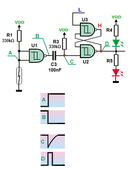

radek04 pisze: ↑
01 maja 2019, 16:47
Ktoś inny próbował to złożyć? Też tak ma?
Aby się o tym przekonać nie potrzeba składać/montować układu. Wystarczy przeanalizować zachowane układu zaraz po załączeniu układu.
W układzie użyte zostały brami typu NAND
https://eduinf.waw.pl/inf/alg/002_struct/0012.php
I przerzutnik RS
https://eduinf.waw.pl/inf/prg/009_kurs_avr/2011.php#P2
I teraz po załączeni napięcia zasilania kondensatory C4 i C5 są puste (rozładowana).
A to oznacza, że "pusty" kondensator C4 wymusza stan niski na wejściu bramki U3. A do naładowania C4 potrzebny jest czas.
Z tego wynika że w pierwszych chwilach po załączeniu zasilania sytuacja będzie wyglądać tak (styk kontaktronu zwarty):
Jak widać na wyjściu bramki U2 mamy stan i świeci dioda Zielona.
I teraz rozwarcie styku kontaktronu "wymusi" wysoki stan na wejściu U1, a to wymusza stan niski na wyjściu U1.
Stan niski na wyjściu U1 spowoduje, że kondensator C3 zaczyna się lądować w obwodzie:
VDD---> R3---->C3---->wewnętrzny tranzystor wyjściowy U1-->nóżka 7-->GND.
Ponieważ "pusty" kondensator w pierwszej chwili stanowi "zwarcie", wymusza to stan niski na wejściu U2 i zapalenie diody czerwoną. Ale w miarę ładowania kondensatora C2 napięcia na wejściu bramki U2 rośnie wykładniczo i po pewnym czasie będzie wyższe od połowy napięcia zasilania. Napięcie to bramka U2 zdefiniują jako stan wysoki a, że na wyjściu U3 dalej mamy stan wysoki bo C4 nie zdążył się jeszcze nie naładować zgasi nam to czerwoną diodę.
Jak widać dioda czerwona zapali się na bardzo krotki czas. W wszystko przez to ze C4 nie zdążył się jeszcze naładować i wymusza stan niski na wejsciu bramki U3.
