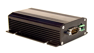

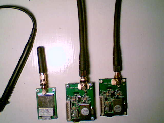

Ok mam coś takiego moc od 10mW nawet do 5W na częstotliwość 868 Mhz Lub 433Mhz
Max predkość transmisji to 38400bps można ją zmieniać.
Coś podobnego jak to:
http://www.sparkfun.com/commerce/produc ... cts_id=559
Oczywiście model 5W jest dużo większy
Myślę że 5W z zewnętrzną antena powinno mieć zasięg ok 20km ale 40km to już będzie duży kłopot.
