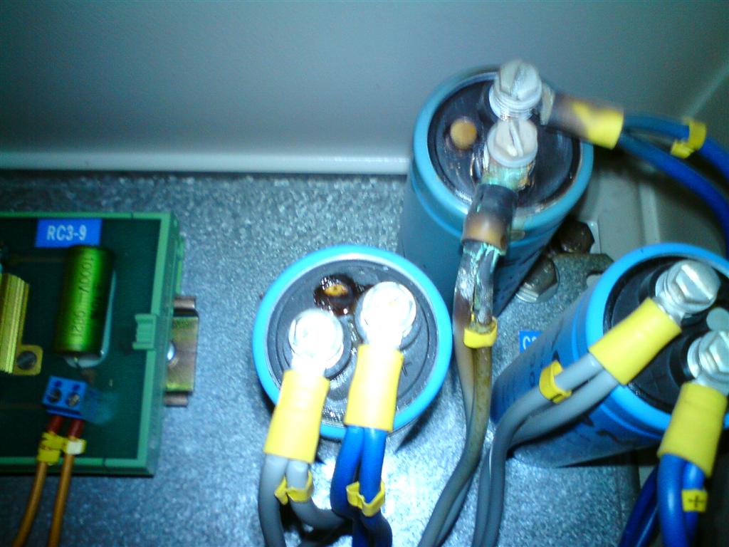

witam,
proszę o wyrozumiałość,
40V 22000 mikro F
jak sprawdza się takie kondensatory ? omomierzem ? beeperem ?
np: omomierzem nastawionym na wartość 200k co powinno sie dziać powinien po czasie wykazać 200 omów ?
beeperem nie powinno być sygnału ?? wtedy jest ok ? beeper także go ładuje ? do jakiej wartości można go w ten sposób naładować / max 40 V raczej nie / do wartości baterii w mierniku ?
widoczne uszkodzenie przewodów w górnym wskazuje ze nastąpiło jego przepalenie ? spięcie?
lewy ma wyciek czyli tez jest uszkodzony ?
prawy wygląda ok ale jak go dokładnie sprawdzić ?
pozdrawiam tom

1) po czasie omomierz powinien pokazać OL czyli przerwę.
2) biperem powinien beepać dość troche przy takiej pojemności, ładuje sie wtedy do małęgo napiećia, chyba mniej niż 1V, ale nie jestem pewien, na pewno wiele mniej niż bateria.
3) omomierzem możesz robić tylko wtredy jak wcześneij kondensator rozładowałeś, bo inaczej spalisz miernik.
