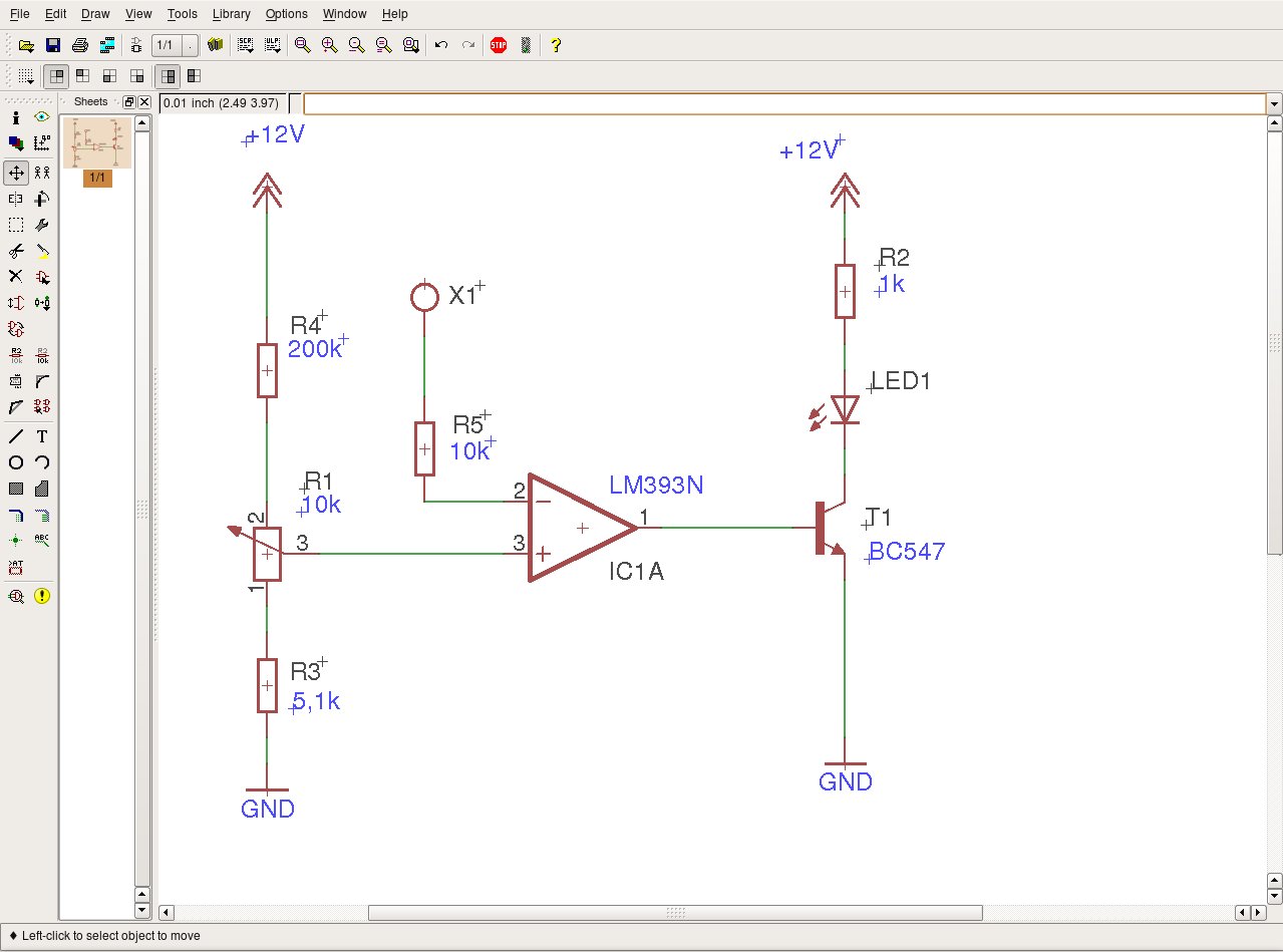

Post
autor: timo66 » 05 lut 2009, 21:00
Myślę że układ jak na obrazku powinien wystarczyć . Być może będziesz musiał zmienić wartości rezystorów . Układ te jest sprawdzony i od roku działa w aucie . W moim przypadku do wejścia X1 jest podłączony LM35 , który mierzy temperaturę na parowniku i po osiągnięciu 30° [ 300mV ] zapala diodę LED .
- komparator

autor: c4r0 » 05 lut 2009, 22:22
Przydałby się rezystor przy bazie T1.

Post
autor: alaris » 05 lut 2009, 22:23
Byc moze sie myle, ale chyba zamieniles wejscie odwracajace z nieodwracajacym. Gdy na dzielniku ustawisz 2V, a na wejsciu bedzie np. 1V, to na wejsciu nieodwracajacym masz wieksze napiecie i skutkuje to wystawieniem stanu wysokiego na wyjsciu komparatora. Spowoduje to wlaczenie tranzystora i zaswiecenie diody, czyli dokladnie odwrotnie niz zyczyl sobie AWS 303,
