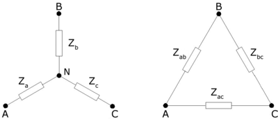

Różnica jest następująca: połączenie typu gwiazda to takie połączenie gdzie początki (lub końce) uzwojeń (lub impedancji ogólnie) są połączone razem, natomiast do zasilania podłączamy pozostałe wyprowadzenia. W trójkącie natomiast koniec jednego uzwojenia (impedancji, obciążenia) podłączamy z początkiem następnego.
Pokrewnym tematem jest też przełącznik gwiazda-trójkąt. W czasie rozruchu maszyna działa w konfiguracji gwiazda (zmniejszony prąd rozruchowy) natomiast w czasie pracy k konfiguracji trójkąta (maksymalna moc użyteczna).
Najlepiej przedstawić to graficznie:
(19.16 KiB) Pobrany 20895 razy
(8.58 KiB) Pobrany 20897 razy
