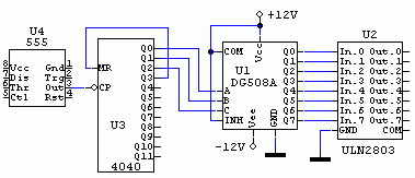

Zbudowałem układ przełączający, w którym pracuje multiplekser DG508A. Zasilany jest z ±12V i sterowany przez CD4040. Niestety układ się nagrzewa i nie działa. Podłączenie sprawdzałem już kilkanaście razy z notą katalogową i jest dobrze. Czy ktoś miał podobne doświadczenia z tą kostką, lub przynajmniej wie, skąd takie niecodzienne zachowanie? Kostkę tą stosuję pierwszy raz.

Maciek, przecież podawanie w tym układzie jako Vee napięcia -12V nie ma sensu....
A przynajmniej ja go nie widzę, skoro wyjścia Qx podłączyłeś do wejść ULN-a.
Jak rozumiem chcesz mieć biegnącą przez Q0....Q7 jedynkę logiczną, czy tak?
To COM zapnij do tego Vcc, z którego zasilasz resztę logiki, a Vee daj na masę układu.
Powinno ruszyć...zakładając, że kostka już nie jest zabita...

Aaa, i jeszcze - wejście INH czy EN czy jak to tam zwał - jeżeli reszta cyfrówki
jest zasilana niższym niż 12V napięciem - jedynkę ustaw tym niższym, a nie 12-tką.
