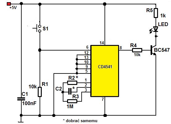

PS. Jaką kupić obudowę, aby w niej upchać minutnik, koszyk 9V baterii, potek (zamiast PR'ka), przełącznik, diodę LED?
