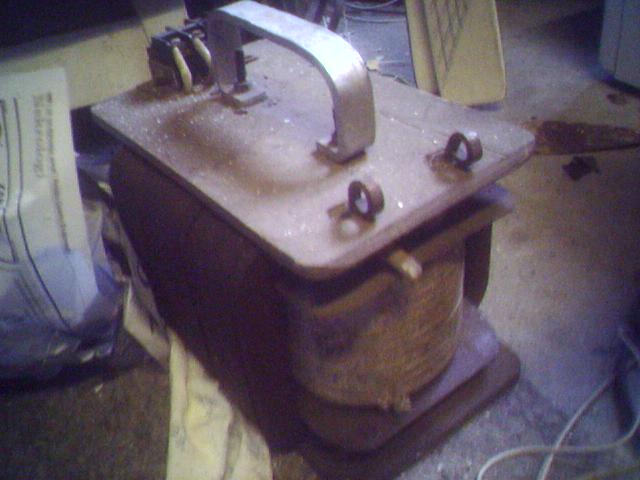

Witam!
Szukam regulacji prądu spawarki po stronie wtórnej :!: z tym jest problem wszystkie schematy jakie udało mi się znaleźć regulują prąd ale po stronie pierwotnej. Mam taki transformator:
Pozdrawiam!

A masz elektronikę typu diody i triaki na prąd rzędu 200A lub nawet więcej? Właśnie z tego powodu najczęściej regulacja prądu jest realizowana po stronie pierwotnej, gdyż znacznie łatwiej jest zdobyć potrzebne elementy na wyższe napięcie ale za to na niższy prąd. Dlaczego uparłeś sie na regulacje po stronie wtórnej??

Widziałem spawarkę z regulacją po stronie wtórnej konstruktor mówił, że lepiej się spawa.
On miał przeprowadzoną regulację na tyrystorze (jestem w stanie nabyć radziecki tyrystor o konkretnej mocy).
Ale coś czuję, że nie znajdę takiego schematu musze zrobić na stronie pierwotnej tylko czy nie spalę triaka jak przyspawa mi elektrodę do materiału?

Każdy chwali swoje :). Co do ochrony tyrystora to w fabrycznych rozwiązaniach stosuje się przekaźniki które przy zbyt długim stanie zwarcia odłącza na chwile całkowicie zasilanie inwertera.
