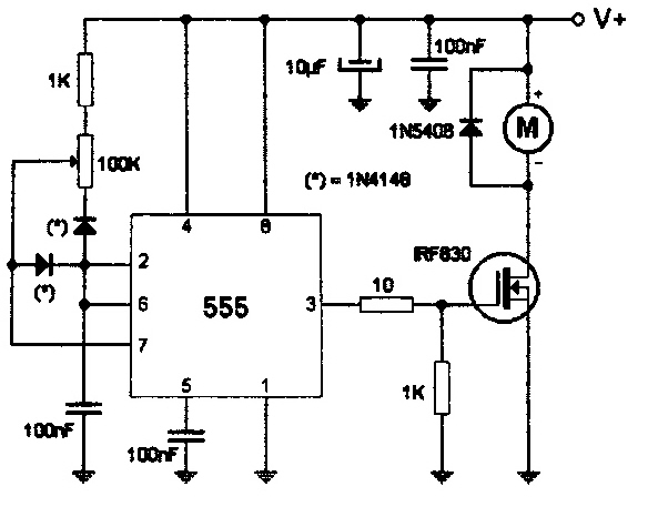

Zmodyfikowany schemat w załączniku.wosiekpl pisze:Poniewaz zastosowalem w nim uklad NE555 o max dopuszczalnym nap zasilajacym 15 V wiec nie moge zwiekszyc tego nap do 27V.
Na wejście regulatora LM7812 (końcówki 1-2) możesz podać do 35V

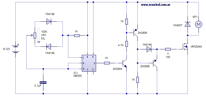

Dzieki za odpowiedz a tak przy okazji jeszcze jedno pytanie otoz zbudowalem uklad wg tego schematu i niby dziala poprawnie ale przy regulacji potencjometrem nagle wzrasta napiecie z zasilacza , tzn uklad zasilam napiecie ok 13 V z uwagi na nap znamionowe NE555 i regulujac potencjometrem nagle zwieksza sie napiecie z zasilacza do ok 31 V i niestety NE555 przegrzewa sie i uszkadza. Nie wiem czy sie uklad wzbudza czy tez sa inne powody takiego zachowania sie ukladu.Dlatego tez wykonalem ten drugi uklad o ktorego prosilem o modifikacje.

Zrób tak, jak radzi Tasza. Dioda Zenera może nie wystarczyć, a z pewnością stabilizator sobie poradzi. Najlepiej zastosować LM7812, bo pozwoli rozpraszać ciepło.
To, co się dzieje z układem... Wydaje mi się, że regulujesz napięcie przy pewnych dość wysokich obrotach silnika, a gdy je zmniejszasz, obciążenie zasilacza spada i prowadzi to do wzrostu napięcia. Użyj stabilizatora na NE555, by zabezpieczyć się przed uszkodzeniem układu. Co do zmian napięcia, wydaje mi się, że zasilacz może mieć za małą wydajność.

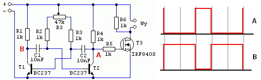

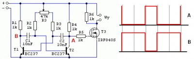

Układ wygląda mi na regulator obrotów.
Nie lepiej zmajstrować najprostszy regulator PWM, jak na schemacie poniżej? Do wyjścia "Wy" podłączamy silnik.Zamiast rezystora R6 lepiej dać niewielki kondensator(10-100nF). Układ przystosowany jest do zasilania napięciem 12V, ale po zmianie rezystorów z 1K na 10K, dałoby sie go zasilać napięciem wyższym. Napięcie zasilania jest wtedy ograniczone do dopuszczalnego napięcia pracy tranzystorów bipolarnych, które typowo wynosi 45-50V.
